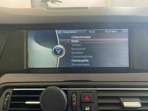

Hallo ,
Vielleicht kann mir jemand helfen habe das Problem das mein Radio (Navi Display)immer wieder neu startet so alle 30 Sekunden gefühlt dabei funktioniert auch die Sprachsteuerung nicht IDrive Controller drehen ja bestätigen ohne funktion auch das CD Auswurf oder einlegen geht nicht.

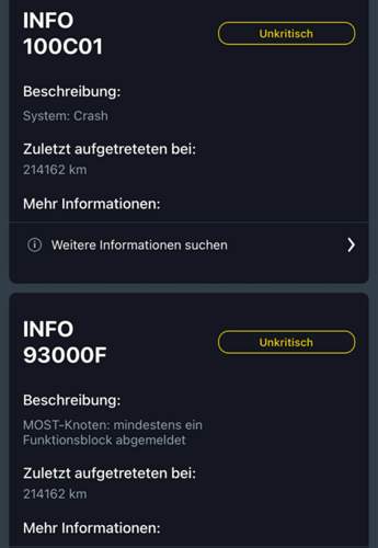

Wenn ich es auslese alle Fehler lösche funktioniert die Sprachsteuerung Display schaltet sich nicht mehr aus CD Spieler und iDrive Controller trotzdem die gleichen Probleme.

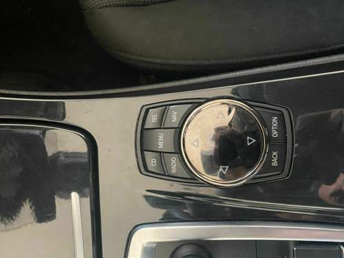

Der iDrive Controller muss doch schonmal getauscht worden sein. Beim 2010er Modell gab es doch noch gar kein Touch-iDrive. Der wurde erst Mitte 2013 verbaut. Vielleicht hängt ja der Fehler mit einem nicht passenden Controller zusammen. Hat diese Kombination denn jemals richtig funktioniert (also auch mit Touch-Eingabe usw.) ?
Das ist der originale Controller mit einem "China-Knopf", mehr nicht.
Die Headunit ist einfach nur defekt und muss getauscht werden. Darauf deutet der Fehler und die ausgegrauten Menüs hin.
Hallo!
Obschon man mit voreiligen Schlüssen vorsichtig sein soll, user_530d wird wahrscheinlich Recht haben. Das Verhalten des CIC deutet stark auf einen Hardware Fehler hin, so dass letzten Endes nur ein Austausch derselben bleibt.
Gebrauchtes CIC kaufen, einbauen, mich oder einen beliebigen (fähigen) anderen Codierer informieren - fertig.

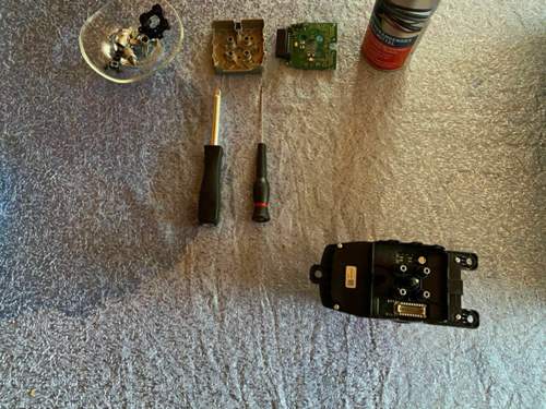

So ich bau dass jetzt auseinander um zu sehen ob eventuell oxidierte stellen gibt.
Werde das Ergebnis berichten
Über das Ergebniss werde ich berichten
...bringt nur nichts wenn man sich einen "neuen Reifen kauft" obwohl die Scheinwerferlampe defekt ist.🙄
Die Arbeiten war umsonst,es hat nicht geholfen die Suche geht weiter.

Reparieren kostet ca. 300€ grob geschätzt. Da bekommt man mit Glück schon ein Ersatzgerät für. Dieses muss aber dann noch angepasst werden auf Dein Auto.
Gefühlt würde ich sagen, Deine HDD im CIC ist hinüber.
CU Oliver
Das kann man auch noch machen... geh zum Codierer und lass dir ne andere HDD einbauen, wenn das nicht geht die komplette HU. Aber ich glaube da waren wir mit unseren Tipps schon...ca 400€ all inkl.
