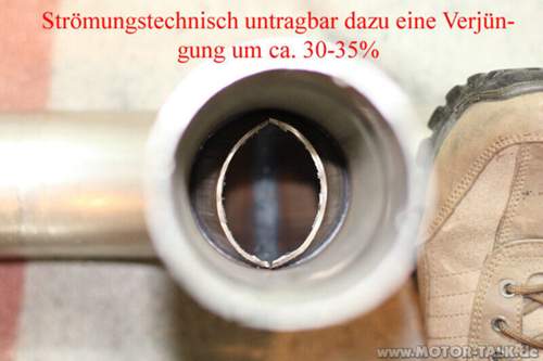

Möchte nicht wissen, wieviel Leute mit der tollen 3 zoll FMS herumfahren
und nix davon wissen, dass das Y-Stück hinten innen enger ist als die 65mm Seienanlage!
Genauso gibts welche mit Gruppe A Anlage ( 63mm ) wo doch Serie zumindet beim 2,8er 65mm ist!
Hätte auch gerne eine 3 Zoll, aber sowas wie auf dem Bild will ich auf keinen Fall!!!
S.Bob
Hosenrohr

Da ich beim Schweißen dabei war kann ich 100%ig sagen das es bei mir nich die kleinste Verengung gibt 😁
