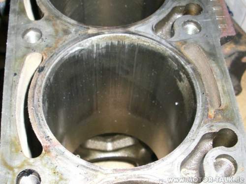

lass deine software auf dem prüfstand individuell programmieren, individuell is dabei hautsächlich auf GENAU DEINEN MOTOR bezogen...
können mich ja alle hier für blöd erklären; aber da ich nun schon mittlerweile den 3. motorschaden aufgrund irgendeiner phase von EDS in form von einem oder mehreren geschmolzenen kolben gesehen habe, rate ich dringend von solchen "pauschalprogrammen" ab!!!!!!!!!!!
ärger mich grad mit nem LEH block rum, bei dem is der kolben mit der laufbuchse verschmolzen gewesen aufgrund einer "phase" bei der (scheint öfter da so gehändelt zu werden...) die klopfregelung ausser betrieb gesetzt wurde und der kolben aufgrund zu viel frühzündung/magerlauf gestorben ist...
hab dann von EDS solche aussagen (begründungen) bekommen wie: Benzinpumpe defekt; deshalb magerlauf...
also will niemanden verunglimpfen um gottes willen; aber ich würd mir das gut überlegen.

es ist deine entscheidung was du machen lässt. entweder du nimmst es in kauf und fährst zu einem seriösen tuner; lässt dir die gewünschte leistung und charakteristik auf der rolle programmieren,
oder du kaufst dir eben einfach so ne "phase" auf nem stick und riskierst dann eben nen defekt bishin zum motorschaden.
kann dir auch durchaus passieren das dadurch der lader irgendwann am limit läuft und evtl noch bissel magerlauf (ohne das dem motor selbst was passiert) dazukommt; die abgastemperatur so hoch steigt das dir der lader kaputt geht. das spiegelt sich erst in nem weissen turbinenrad welches dann später schwarz von ölkohle ist wenn der lader im arsch ist.

EDIT: mal ein bild von nem motorschaden mit geschmolzenem kolben...
