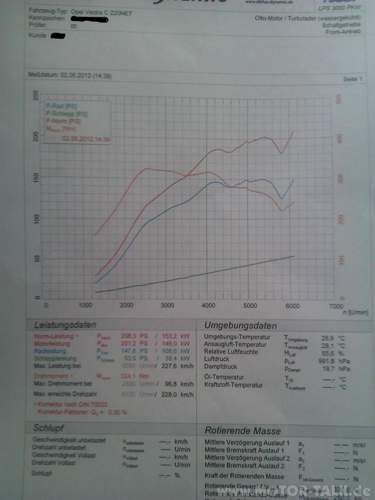

Ich Fahre zum beispiel einen ende 2004er Vectra C GTS. War gestern bei dbilas in rödermark, mit Prüfstandmessung 208PS und 324NM.
Läuft jetz wie sau der Dicke mann merkt das der Turbo die Leistung bringen darf die er auch aushält, kein unterschied zu vorher viel agiler spritziger, selbst im 6sten Gang bei 80-100km/h zieht er sauber und zügich hoch. Drehmoment fängt bei 2500U/min ungefähr schon an.
Bin sehr zufrieden damit. Hatte bei meinem ersten Vectra GTS auch ne programierung von EDS machen lassen in Oschersleben, war garnix lief nicht so wie meiner heute, hatte immer mal leistung und dann irgendwie wieder nicht.
Klasen soll auch gut sein wollte ich au hin nur bei mir war dbilas näher und billiger.
Wie gesagt Dbilas kann ich sehr empfehlen bin sehr zufrieden.

Wie gesagt er läuft ganz anders is kein unterschied zu vorher, bei 2000U/min gehts schon los bei 3000-3500U/min gehts richtig vorwärts.
Hatte heute auf der Autobahn so gas gegeben und erst gedacht naja geht ja ganz gut aber hab ich mich schon dran gewöhnt??? Da hab ich dann gemerkt das ich grad mal halbgas gefahren bin :-D Also druff aufn Pinsel und siehe da AHHHH er läuft doch :-) hab auch heute andere Zündkerzen von Bosch rein gemacht, den die Originalen halten das nicht lange aus.
Wenn du jetz andere einspritzdüsen nehmen Würdest (die vom Facelift die grünen) und dann software dann kommste auch auf 230PS nur dann Läuft der Lader am Limit.
Wie gesagt war nicht komplett dabei nur wo er dann aufn prüfstand die leistung gemessen hatte.
denke aber mal schon das ne abstimmung gemacht wurde da er wie gesagt schon drauf stand und recht Warm war :-D (glühender Lader)
Und wie auch schon geschrieben er läuft ganz anders als mein erster den ich in Oschersleben hab machen lassen ohne Prüfstand.

Das oben gepostete leistungsdiagramm ist aber sehr wellig....
