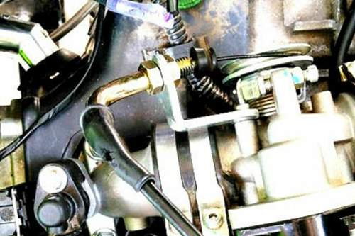

Irgendwie sieht der Haltewinkel für den Gaszug am Drosselklappengehäuse verbogen aus. Der Zug ist jedenfalls nicht in einer Flucht mit der Seilführungsrolle und die Gummitülle ist angefressen. War da auch ein Marder dran und hat woanders noch genagt?
Gruß Sympat
@Sympat schrieb am 28. Juni 2020 um 12:25:12 Uhr:
Gruß Sympat
Also ich hab keine Kabelbrüche oder sowas gefunden.
Gruß Sympat
Hi Sympat,
dein gutes Auge ist mir noch in Erinnerung. 🙂
Bei der “angefressenen“ Gummitülle tippe ich auf die Helmfachschale, welche im Fahrbetrieb daran scheuert. Ist mir auch aufgefallen, hat jedoch im Gegensatz zur mit Klebeband umwickelten Scheuerstelle an der Benzinleitung wohl keine Auswirkung auf die Startfähigkeit des Motors. 😉
Gruß Wolfi

@Sympat
Auch von mir eine Anerkennung an Dein kritisches Auge 🙂
@Chinabetrieben
Das Loch in der Gummitülle sieht mir nicht nach Scheuerstelle aus !
Ich hatte an einigen Autos schon viele Probleme mit Mardern, die sich an
Zündkabeln und Kühlerschläuchen ausgetobt haben 😁
Mit ihren spitzigen Zähnen durchstoßen sie (nachher beinahe unsichtbar) die
Gummiummantelung, was sich erst bei Hochspannung durch einen zur Masse
überspringenden Lichtbogen oder bei Druck im Kühlsystem durch austretendes
Kühlmittel bemerkbar macht 😰
Wenn der Motor anspringt, spürt*, hört und sieht (bei Dunkelheit) man diesen
Lichtbogen.
*Für ein gesundes Herz ist die Spannung am Zündkabel von ca. 10.000 V nicht
lebensgefährlich aber sehr unangenehm ( etwas stärker wie ein elektr. Weidezaun)
Habe aber auch schon erlebt, dass der Marder das Hauptzündkabel komplett aus
der Zündspule gerissen hat 😁 Dann war natürlich auch nichts mehr,
mit Anspringen 😠
