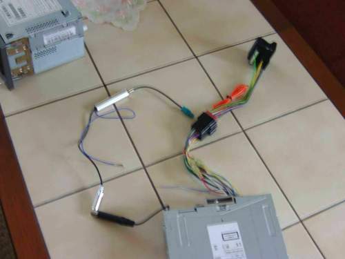

Hab das Radio angeschlossen, hat sich nichts getan: Verkappelung ist richtig? An einer Stelle ist doppelt gemoppelt mit den Adaptern, aber es hat davor auch nicht funktioniert.
Wenns nicht am Radio liegt, wie oft kommt es vor, dass ein Adapter defekt ist, Phantomspeisung hatte ich nicht angeschlossen, ist ja nur für besseren Empfang, Radio müsste trotzdem gehen oder ist das bei Opel anders?
Radio
radio empfängt auch ohne Phantomspeisung, hab ich bei mir auch nicht angeschlossen.
Allerdings habe ich auch kein Quadlook, sondern nur ISO Anschluß drin.
Da musst du am übergang von Quadlook zu ISO messen, wo bei dir Dauerplus und Zündplus rauskommt und dementsprechend am ISO Stecker das umstecken.
