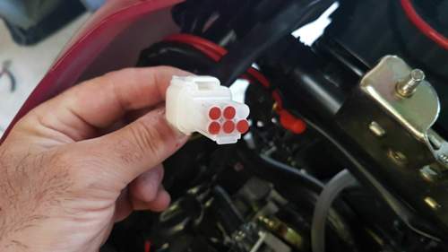

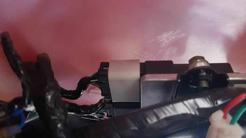

Hallo ihr Lieben...
So...Stecker abgemacht. Lampe leuchtet. Lässt sich starten. Aber Lampe geht nicht aus.
Hier ist aber noch ein dicker Loser Stecker.
Siehe Bild
Und Bild 3 müsste die CDI..Also das steuergeät sein ????

Bild 3 ist die ECU, wo ist diese befestigt?
Ist das auf Bild 1 und Bild 2 derselbe Stecker?
Die Löschprozedur besagt, daß die Kabelbrücke ab- und wieder angesteckt werden muß, während die MKL leuchtet. Dann noch abwarten, bis die MKL kurz erlischt und durch Blinksignal die erfolgreiche Löschung bestätigt. Danach kann die Zündung ausgeschaltet werden. Beim nächsten Motorstart erlischt die MKL nach dem Anspringen, da der Fehlerspeicher (hoffentlich) erfolgreich gelöscht wurde. 🙂
Gruß Wolfi
Jep. Ist der selbe stecker. Hängt einfach so unter dem Helmfach in fahrtrichtung rechts rum
Das andere probier ich gleich
So...genauso gemacht. Passiert nix.
Habe aber gerade durch Zufall gesehen wenn ich 3 mal die Gründung an und aus schalte fängt die Lampe an zu blinken
10 mal
Dann 1 mal
Dann 7 mal
Dann 4 mal
Und das ganze von vorne
