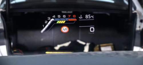

nach erfolgter Software, Firmware für das MMI um an das Sportlayout zu gelangen, erfolgreich umgesetzt, fehlt nun noch eine funktionierende Boostanzeige. Diese soll sich durch ein Rainbow Modul realisieren lassen, angeklemmt am BCM.
Wer kennt sich aus und kann helfen?

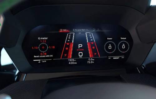

Ich habe mir jetzt einfach mal dieses Modul hier (Gen3 für 190€ abzüglich Rabatt für 159€) in China bestellt.
Bin mir noch unsicher bezüglich G-Meter. Bei mir geht der schon.
Ein weitläufig Bekannter hat gestern genau dieses Modul an seinem 50TDI angeschlossen. Bei ihm ging das G-Meter ebenfalls schon.
Bei ihm hat das Modul nun Power/Torque, den Rainbow-Effekt und das Schaltblinken aktiviert.
Runway und Boost eben nicht.
Evtl liegt das ja auch daran, dass er das G-Meter schon vorher hatte und somit zu viele Kabel eingepinnt hat?
Vielleicht kann ja nochmal jemand sagen, ob man die Module anhand der Anzahl der vorhandenen Kabel unterscheiden kann, ob sie für Fahrzeuge mit vorhandenen G-Meter sind oder für welche wo dies erst noch aktiviert werden soll.

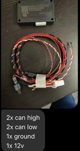

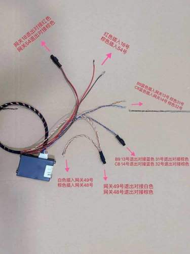

Ich hänge mal noch ein/zwei Bilder an.
Vielen Dank schonmal.

Hallo, kann mir jemand sagen wo man das Modul einbaut. Oder ein Schaltplan .Habe ein S6 aus 03/20
@Biljo2004 schrieb am 5. Februar 2024 um 08:07:55 Uhr:
das Modul kommt ans Gateway unter der Rücksitzbank. Den Schaltplan wird vermutlich niemand haben, außer der Hersteller, da nicht alle Module gleich. Welche Generation hast du?
Kann dir noch einen fertigen Kabelbaum mit Gen. 1 Modul und Start Stopp anbieten. Plug&Play 😉
