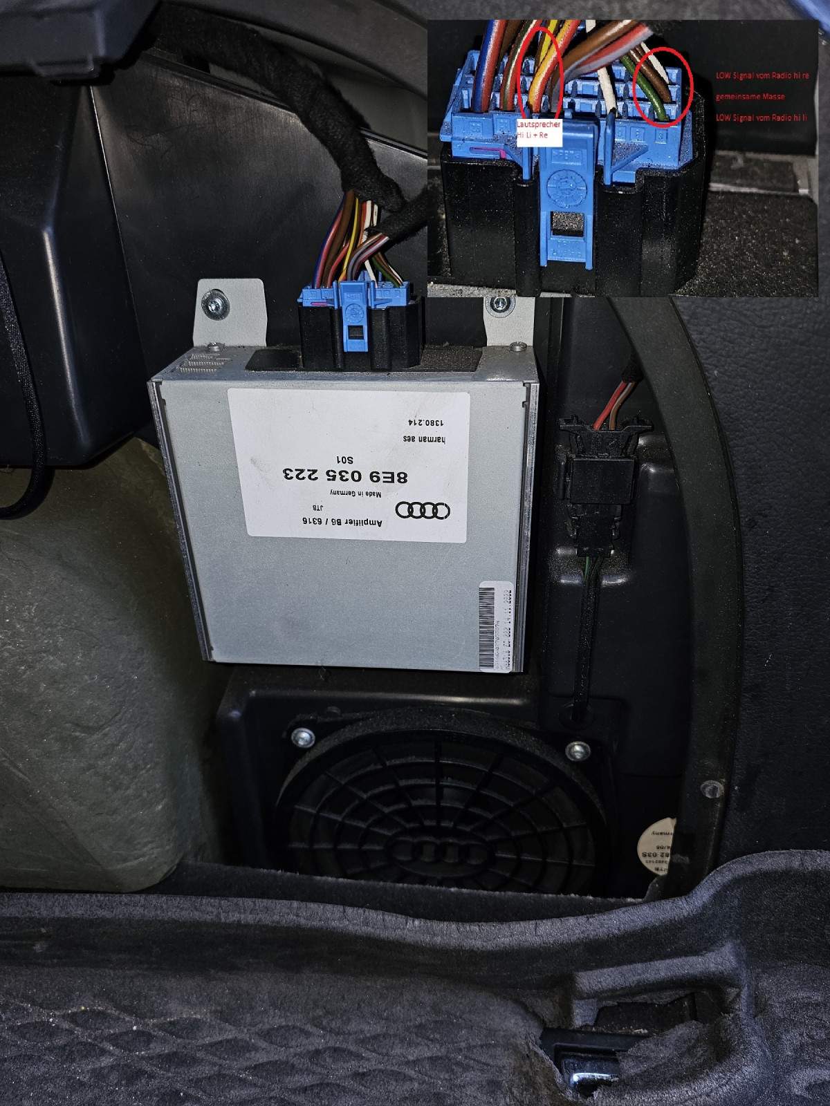

Es ist ein teilaktives System verbaut. Hier ist im Kofferraum ein Subwoofer und ein Verstärker für die beiden hinteren Lautsprecher verbaut. Die vorderen Lautsprecher werden direkt über den Radio verstärkt.
Das Radio habe ich mit den CAN-BUS-Adapter Audi Bj.2001-2006 von ARS (gekauft bereits 2019) angeschlossen.
Testweise habe ich mein Original Audi Radio (ohne den ARS Adapter) eingebaut. Mit diesem funktionieren auch die hinteren Lautsprecher.
Mit einem Oszilloskop, habe ich jetzt im Kofferaum am Stecker, welcher in den Verstärker geht, die Signalleitungen gemessen.
Hier habe ich ca. 2,2 Volt DC gemessen (hätte eigentlich gelesen, dass es AC wäre; hier hat sich aber nichts angezeigt). Wenn ich die Lautstärke aufdrehe, werden die Kurven vom Oszi größer.
Wenn ich jetzt das China Radio (mit dem ARS Adapter) einbaue und messe, ändert sich die Linie vom Oszi über haupt nicht. Also 0 Volt?
Wenn ich lauter aufdrehe, zeigt die Linie leichte Wellen, aber nur ganz minimal, bzw. ich musste dazu sogar vom Oszi den Bereich ändern.
(ich muß noch erwähnen, dass ich wenig Ahnung habe, wie man mit einem Oszi misst)
Wo liegt jetzt der Fehler?

Die Leitungen von dem schwarzen Stecker der nach hinten geht sind keine NF Leitungen.
Das sind Lautsprecherleitungen.
Entweder gehen die direkt auf die hinteren Lautsp. oder auf den High Eing. des verbauten Verstärkers.
Ist da überhaupt einer verbaut? Schon mal nachgesehen?
Und das Chinaradio hat also einen 16er Stecker.
Dann sieht man das Pin 1-4 nach vorn und Pin 9-12 nach hinten direkt auf die Lautsprecher gehen.
Wo ist also dein Problem.
Werde dir mal darüber klar was woher kommt und was wo hin soll.
Dann entfällt mindestens die Hälft von dem Drahtverhau hinter dem Radio und funktioniert.
Wenn ich das Bild sehe solltest du froh sein das die Karre noch nicht abgefackelt ist.

Hinten ist folgender Verstärker (+Subwoofer; Verstärker: 8E9 035 223) verbaut. Dort kommen genau diese drei Kabeln an.
Die dickeren Kabeln (Pin 17,18 und 20, 21) gehen von den Verstärker aus zu den Lautsprechern.
Zumindest ist es hier so beschrieben.
Steckerberelgung hinten Verstärker
So sieht es bei meinen Audi aus.

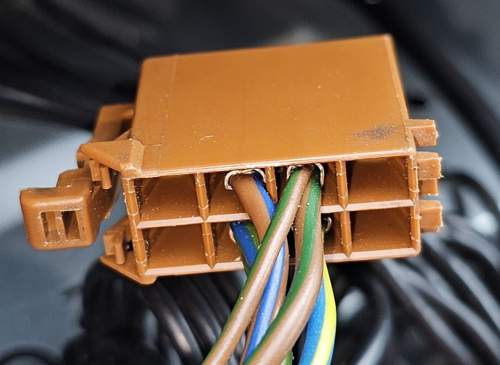

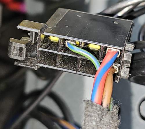

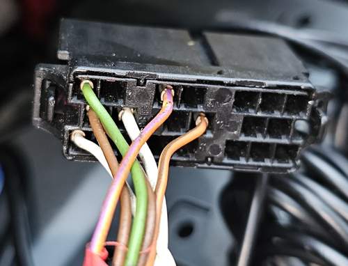

Hier die originalen Stecker.
Danke für Deine Geduld.
Lautsprecher
20-Polig
Strom
Ja ist can,schade es bleibt dabei wie du es zuletzt angegeben hast.
Vielleicht ist der von Ars gekaufte tatsächlich defekt.
Auf dem 20poligen Stecker ,genaue Belegung findest im netz,sind die Low Signale für den Verstärker ,das Einschaltsignal und daneben die can Leitungen.

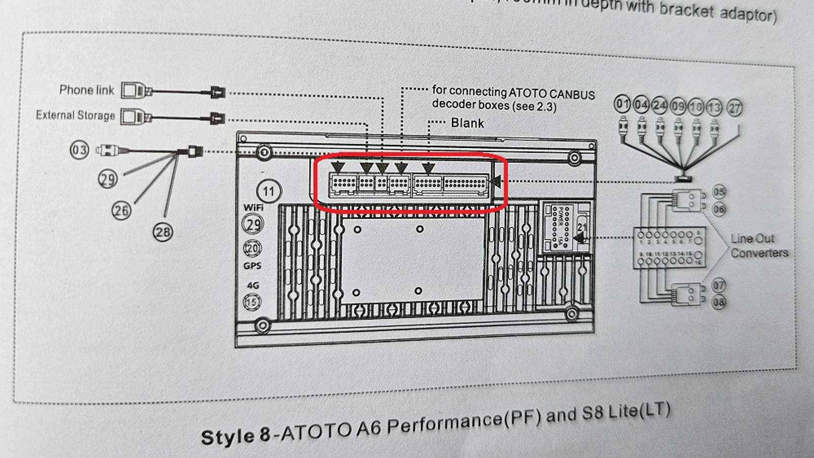

Kann man das evtl. über die Software vom Chinaradio machen oder kann das Radio nur High oder Low?
Was steht dazu in der Bedienungsanleitung?
Gibt es zu dem Bild auch noch die Legende?
Mit den Nummern kann man so nix anfangen.

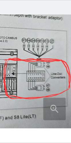

@der-jak ,das Radio kann nur high und liefert 2 high/Low Adapter mit Gain-Regler mit, das sehe ich auch zum ersten Mal.

Sollte ich so den Converter einbauen?
Also die Kabeln nach den Stecker durchtrennen und die Kabeln vom Converter dort anschließen (also gelb auf gelb; lilla auf lilla).
Dann selber einen Adapter basteln um von den Chinchanschlüssen auf die Kabeln der roten Buchse zu kommen (also hellblau auf hellblau und grün auf grün)? In der roten Buchse steckt der oben beschriebene schwarze Stecker, welcher das Signal nach hinten zum Verstärker führt.

Auf diesem Bild sieht es so aus, als wäre der Atoto an den High aus RL + RR angeschlossen!?
Ist das so?
Wenn ja schließe doch mal an den dafür vorgesehenen Low Kanal an!
Kann natürlich sein, dass du Atoto schon gehimmelt hast.
Lineout Anschluss
Wenn ich mich nicht irre, muss das 07 + 08 sein.
@der-jak natürlich kann das Radio defekt sein,aber nicht durch die Veränderung.diese 7und 8 sind high-low von atoto. Selbiges hatte sein Interface machen sollen,es aber nicht macht. Leider meldet er sich bisher nicht, ist ja auch Fasching.
