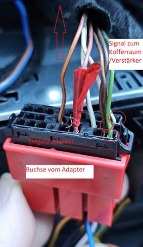

Soweit ich es verstanden habe, ist es original so, dass nach hinten Signalleitungen zum Verstärker gehen (siehe Bild; schwarzer breiten Stecker). Sind auch nur dünne Kabeln. Von diesen Verstärker gehen dann die Lautsprecherkabeln zu den hinteren Lautsprechern.
Der Adapter, welchen ich gerade verwende soll aus den normalen Lautsprecherausgängen das Signal machen und in den schwarzen Originalstecker einspeisen.

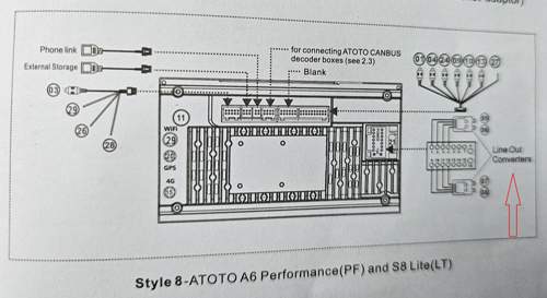

Dort sind die zwei "Line Out Converters" (mit im Lieferumfang) mit eingezeichnet (Bild "Style 8"😉.
In "Table 4" der Beschreibung (siehe Bild) steht "To an external car amplifier if applicable).
Bedeutet diese, dass es nur mit diesen Convertern funktionieren kann?

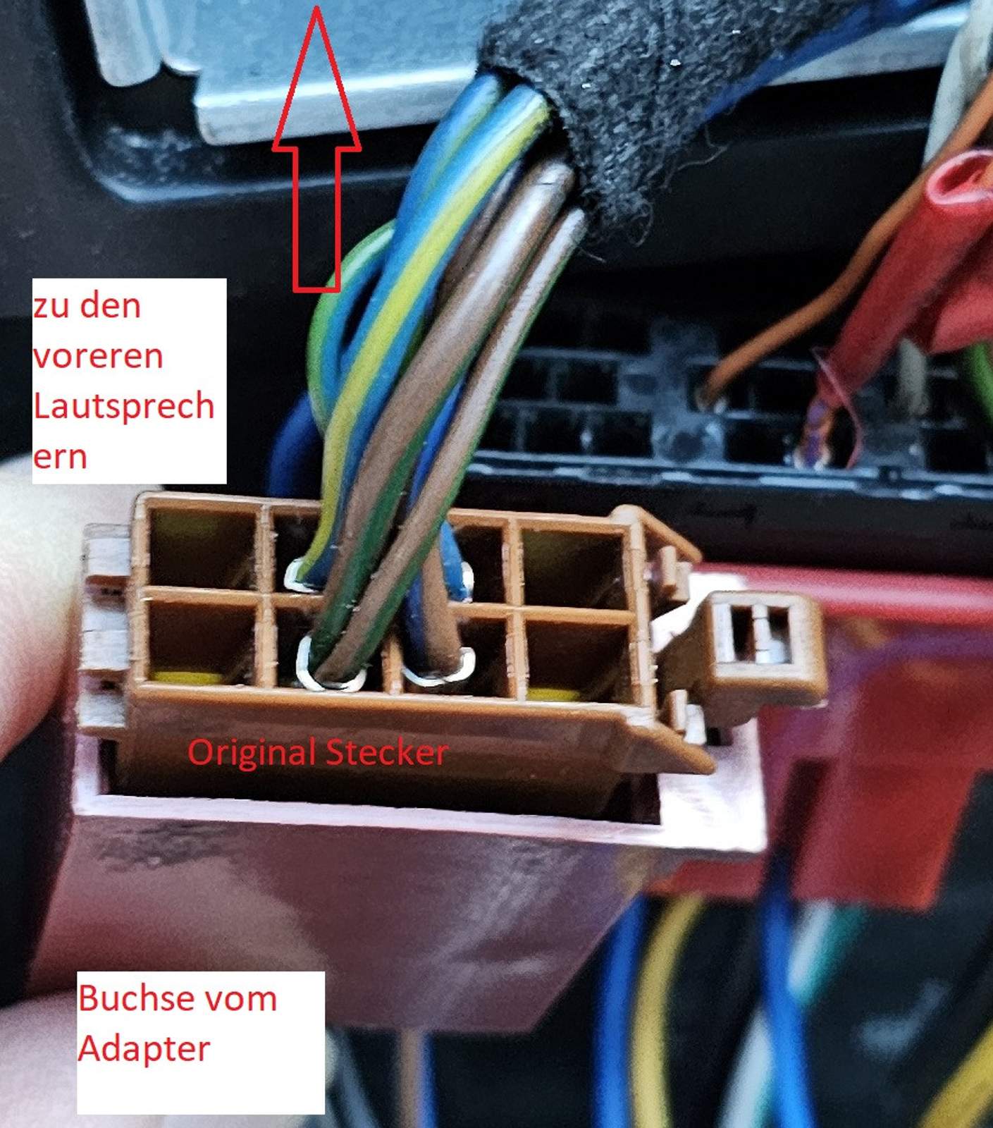

Die vorderen Lautsprecher gehen ja über keinen Verstärker sondern müssen direkt angeschlossen werden (siehe Bild mit dem braunen Lautsprecherkabel).
Oder bleiben die vorderen so wie sie jetzt sind und ich muss nur die hinteren mit den Convertern anschließen?

Bild 1 sind die Preamp vom originalen Radio, das neue hat ebenfalls preamp und diese müssen miteinander verbunden werden , leider werde ich aus der atoto Anleitung noch nicht schlau, fehlen noch Belegungen.
Natürlich die Preamp Leitungen für Rear, sonst funktioniert der Fader nicht.
Die "converter" werden direkt mit dem Teilaktiven System verbunden, laut anleitung.

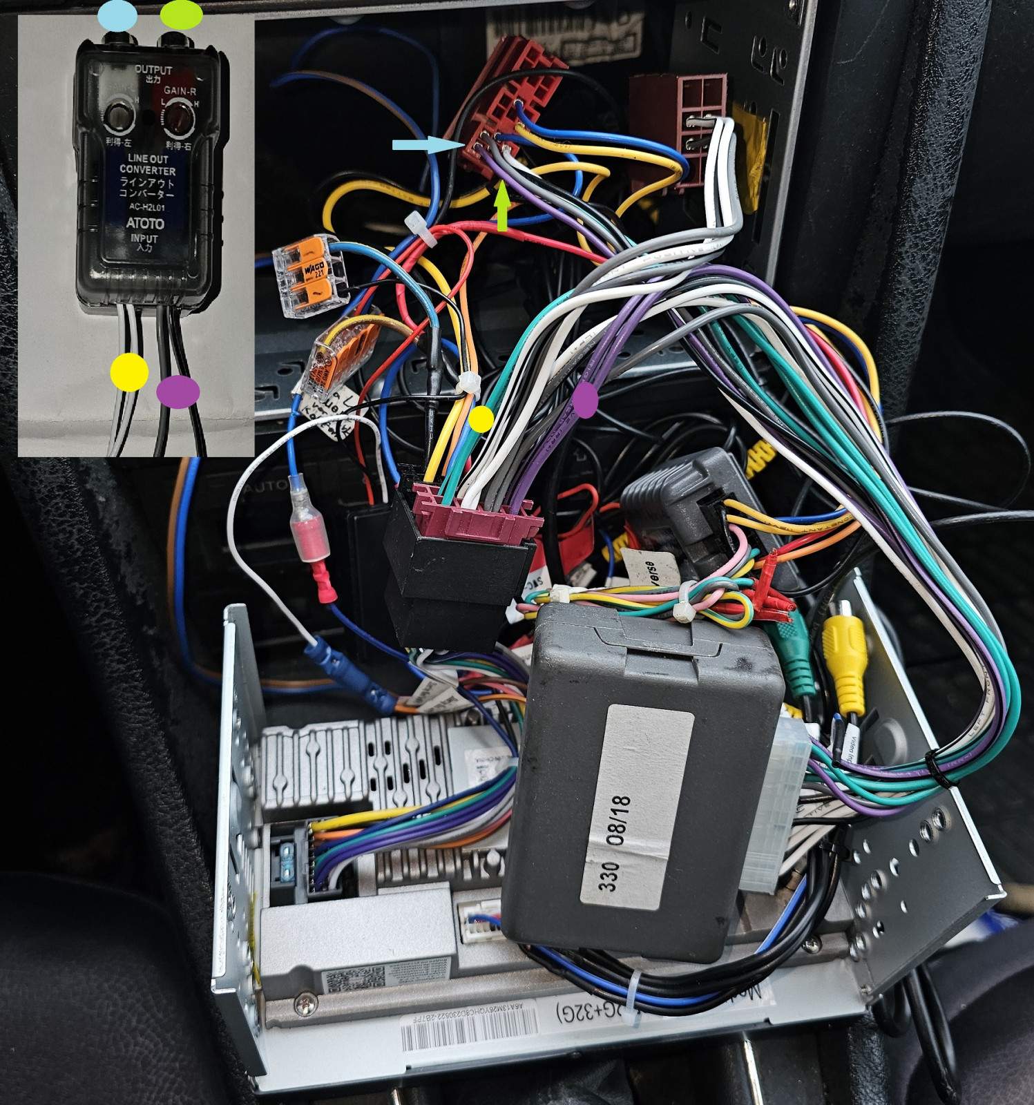

Habe versucht ein Bild zu machen, auf welchen alle Anschlüsse zu sehen sind.
Sollte ich so den Converter einbauen?
Also die Kabeln nach den Stecker durchtrennen und die Kabeln vom Converter dort anschließen (also gelb auf gelb; lilla auf lilla).
Dann selber einen Adapter basteln um von den Chinchanschlüssen auf die Kabeln der roten Buchse zu kommen (also hellblau auf hellblau und grün auf grün)? In der roten Buchse steckt der oben beschriebene schwarze Stecker, welcher das Signal nach hinten zum Verstärker führt.
https://img.motor-talk.de/KqCmh18HIIeny2do.10.jpg
Anschluss
@Raiden01 schrieb am 11. Februar 2024 um 11:43:58 Uhr:

laß das mal, wie ich das sehe gehen die Verstärkerausgänge rear vom Radio in die Box und von da zum teilaktiven System, dies würde bedeuten das Atoto dieses System bereits berücksichtigt hat ?! Wurde das Radio für dein Fahrzeug bestellt, wenn ja ist die Verkabelung korrekt und der Fehler muss woanders liegen, falls nicht bedarf es anderer Verkabelung, Oder ist das nicht die von atoto vorgegeben Anschlussart.
Grundsätzliches:
Im Radio existiert ein Verstärker, welcher die Signale für den Lautsprecher aufbereitet, viele Radios verzweigen die Leitungen zum Verstärker und führen die getrennt nach aussen (vereinfacht), dadurch lassen sich ,ohne Aufwand, externe Verstärker direkt anschließen, wie dein teilaktives Sytem. Diese nennt man Preamp, laut der Anleitung liegen diese Kabel bereits vor. Bild 4 nummer 7 und 8, diese müssen an den Verstärker.
Nachtrag: das ist deine Canbusbox, ja die ist bereits für ein teilaktives System und sollte so funktionieren, nicht schön aber ok.
Deine Idee ist aber falsch, mach es so wie ich beschrieben habe , die leitungen von Bild 4 an das teilaktive, ohne Converter sondern direkt.
entweder an die vorhandenen Pins anlöten (vorhandene entfernen) oder durchschneiden.
Das der Verstärker strom bekommt hattest ja geprüft.
kannst das ganze auch fliegend versuchen , besagte leitungen (bild 4 7,8) an den Stecker für das teilaktive, vorher die Pins von der canbox auspinnen, dann sollte was zu hören sein.
bitte die leitungen nicht versehentlich brücken, chinesen mögen das u.U. nicht.
Sollten die Kabeln 7 und 8 dann direkt zum Verstärker? Also ohne Umweg über die momentan angeschlossene graue Box bzw auch ohne den Converter?
Was ich aber dann nicht verstehe ist, dass die vorderen Lautsprecher funktionieren (mit den Kabeln 5 und 6). Also müsste doch dann hier ein bereits durch den Radio verstärktes Signal vorliegen? Also dann eigenlich auch bei 7 und 8. Das Signal für den Verstärker sollte aber doch nicht verstärkt sein?
Das Radio ist nicht speziell für einen Audi. Also eigenlicht ein universal Radio.
Es sollte doch nur an den Signal liegen, welches nach hinten zum Verstärker geht. Also diese Leitungen wie auf dem Bild gezeigt?
@Raiden01 schrieb am 11. Februar 2024 um 12:26:43 Uhr:
Ja, die Beschreibung ist irgendwie sehr verwirrend.
Also so wie ich es eingezeichnet habe?
Ja so ist es richtig, warum das interface nicht funktioniert k. A. Die Gain+regler müssen noch im Betrieb angepasst werden, nicht zu hoch aufdrehen.
