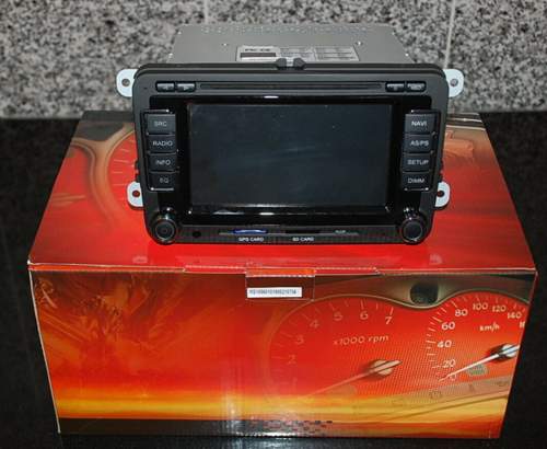

Das Gerät ist gestern angekommen. Mein erster Eindruck (der Einbau dauert noch einen Augenblick):
- Gute Verarbeitung, das Gerät macht einen sehr ordentlichen Eindruck, keine scharfen Kanten oder dergleichen.
- Druckpunkte der Knöpfe und Regler sind meinem RCD310 ebenbürtig

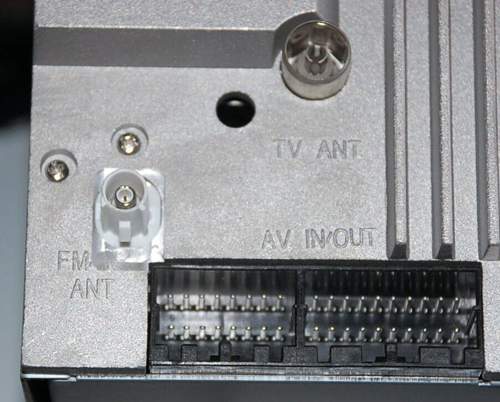

- Entgegen der Artikelbeschreibung hat das Navi schon einen FAKRA- Antennenanschluß (brauch jetzt aber trotzdem
noch ein Y-Adapter um beide Antennen anzuschließen)
- Lieferung war komplett mit allen Strippen und der Navi-Software
- Zusatzkosten: 23,-€ für Zoll und 12,-€ Vorlagenprovision für UPS
Der Hersteller bleibt weiterhin im Dunklen. Weder auf dem Karton noch auf der Bedienungsanleitung findet sich auch nur der kleinste Hinweis.
Sowie die anderen Teile (Rückfahrkamera, DVB-T Tuner und Y-Adapter) da sind werde ich mich an den Einbau machen.

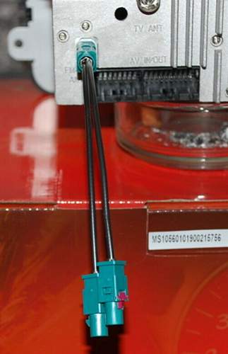

Wie geschrieben, das Navi hat jetzt einen Fakra-Anschluß was die Adapterbeschaffung nicht vereinfacht hat. Ich brauchte einen Adapter mit dem ich zwei Fakra-Antennen an ein Radio mit nur einem Fakra-Antennenanschluß anschließen kann (1x Weibchen auf 2x Männchen). Was liegt also näher als bei Kufatec nachzusehen. Kufatec hat so einen ähnlichen Adapter allerdings ist die Belegung genau umgekehrt, es ist einer mit dem man eine Antenne an ein Radio mit zwei Eingängen verbinden kann (2x Weibchen auf 1x Männchen). Nach langem Hin und Her wurde mir dann mitgeteilt, daß man einen Adapter wie ich ihn brauche nicht habe und auch nicht anfertigen könne (komisch, dabei werben die doch damit das sie auch Sonderwünsche anfertigen können). Mit Kufatec bin ich ziemlich fertig, erst eine Falschauskunft, dann soll ich per Email schreiben was ich brauche (man schickt mir dann umgehend ein Angebot zu) und dann wird mir geschrieben, daß man nicht in der Lage ist, ein solches Kabel anzufertigen.
Und, es war nicht irgendein Praktikant der den Mist gebaut hat sondern einer der Geschäftsführer.
Nach etwas Suchen im Internet und bei ebay bin ich dann auf die Fa. www.telebox-live.de gestoßen, die ebenfalls damit wirbt, Sonderwünsche anfertigen zu können. Ein kurzer Anruf und zwei Tage später hatte ich den gewünschten Adapter in der Post.

Ich habe den Thread nicht wirklich sehr aufmerksam verfolgt, da ich ja ein anderes Gerät und ein anderes Auto habe. Prinzipiell halte ich die Idee, 2 Antennenkabeln in einen Anschluss zusammenzufassen, für sehr kritisch.
Die Wellenlänge von UkW Signalen bewegt sich im 3m Bereich. Wenn nun die 2 Antennen etwa 1,5m auseinander stehen, kann sich die Signalstärke bestenfalls verdoppeln,wenn das Signal 90° zur Verbindungslinie auftrifft, schlimmstenfalls wird es sich auslöschen, wenn der Sender in der verlängerten Verbindungslinie steht. In der Fahrpraxis wird es wegen immer unterschiedlichen Einfallswinkeln zu unterschiedlichen Phasenverschiebungen zwischen den beiden Antennensignalen kommen, die auch nicht sehr hilfreich sind.
Wenn das Gerät 2 Antennenanschlüsse besitzt, dann gibt es im Gerät eine Schaltung, die zur jeweils besseren Antenne umschaltet. Näheres findet man auch kurz und gut erklärt unter http://de.wikipedia.org/wiki/Antenna-Diversity.
Besitzt das Gerät nur einen Antenneneingang, dann hänge bitte auch nur eine Antenne an. Das Ganze gilt übrigens auch für Fernsehsignale, die Wellenlängen (Abstand zweier Wellenberge) schwankt hier grob geschätzt zwischen ,04 und 4 m (hab' nicht nachgesehen).
Man kann einen Umschalter auch nicht nachrüsten, da ja jeder Sender immer unterschiedlich gut empfangen wird und daher entweder ein Empfänger je Antenne vorhanden sein muss oder ein Empfänger, der entscheidet, ob die nächste Antenne ausgewählt werden soll (siehe Wiki-Link).
Also einfach eine Antenne nehmen und einbauen!
LG, Peter

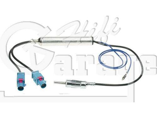

Ich wollte eigentlich auch nur eine Antenne anschließen, hat ja früher auch gereicht. Der Verkäufer rät aber dazu (in wie fern er Ahnung von der Materie hat weiß ich nicht), beide Antennen anzuschließen. Für die älteren Geräte mit DIN-Anschluß gibt es den auf dem Bild zu sehenden Adapter für zwei Antennen mit Phantomeinspeisung, bei mir ist wie geschrieben ein Fakra-Anschluß verbaut.
Ich werde aber deinen Rat berücksichtigen und einfach mal ein bißchen rumexperiementieren.

weiß nicht ob ich diese Aussage richtig finde (techn. bestimmt ja), denn ich versuchte es bei meinem Pioneer Navi, erst auch nur mit einer Antenne, der Empfang war beschi.., wechselte zu andereren Antenne, ebenfalls beschi... Kaufte den Fakra, habe dadurch einen einwandfreien Empfang. Empfange noch Radio Niedersachsen1 auf der A2 bei Brandenburg.
Naja, grau ist alle Theorie und Praxis ist wenn's trotzdem funktioniert.
Wenn die Antennen nahe beieinander sind, z. B. hintere Seitenscheibe und Heckscheibe, kann ich mir eine positive Wirkung schon vorstellen, muss man halt ausprobieren. Habe ja auch gesagt, ich sehe es kritisch und nicht unmöglich.
LG, Peter
