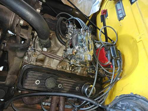

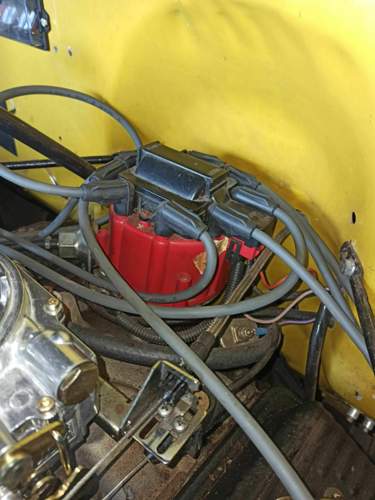

ich bin leider kein US-Car Profi und benötige daher ein paar Tipps wie ich bei einem Chevy L03 5,7 Motor mit elektronischer Zündung den Zündzeitpunkt einstelle.
Ich habe zudem gerade einen Edelbrock AVS 2 1906 Vergaser montiert. Sprang damit auch sofort an, allerdings zu hohe Leerlaufdrehzahl und kräftige Fehlzündungen. Daher wollte ich nun die Zündung mittels Zündlichtpistole einstellen. Der Vergaser sollte ja eigentlich für diesen Motor Out of the Box korrekt eingestellt sein.
Vacuumleitung vom Zündverteiler abziehen oder dran lassen? auf welche Stelllung muss die Kurbelwellenscheibe stehen bei Leerlauf?
Ich möchte außerdem hinten am Vergaser die Vakuumleitung für den Bremskraftverstärker anschließen. In der beiliegenden Beschreibung ist was von 1/4" NPT Anschluss zu lesen. Kann ich dort also einen stink normalen 1/4" Zoll Gewinde Schlauchanschluss kaufen und dann passt das? oder unterscheidet sich da das amerikanische 1/4" von unserem 1/4" Gewinde hier in den deutschen Teileläden. Ich freue mich auf eure Hilfe.

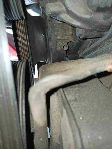

Eine Frage habe ich aber noch. Die Markierung auf der Riemenscheibe muss dann bei 10 Grad vor OT auf welchem Zacken stehen?
Putzt das gründlich... die kleine Platine mit Zacken da steht sicher 0...5...10...
Ich würde auch bei 8 bis 10 einstellen dann muss es funktionieren ist keine Raketentechnik
Sonst alles wie oben beschrieben...
Keine Ahnung, sieht bei mir anders aus... miss mal OT lieber manuell nach, wenn Du das Auto nicht kennst! Falls der Ballancer falsch montiert wurde (und die Markierung nicht stimmt!), machst Du sonst auch richtig was kaputt. Ich würd' auf Nummer-Sicher gehen...
Normalerweise waren die Gradzahlen auf dem Plate eingeschlagen.
Zur Anlage: Meine Ballancer z.B. hat einen Durchmesser von 171.5. Ich hab' mir dann eine Schablone zur Befestigung auf dem Ballancer gebastelt, weil ich eben kein so'n "Zackenblech" sondern irgend einen anderen Murks-Nupsie an der Stelle habe.
Muss man etwas umdenken, funktioniert ganz aber vortrefflich. Vielleicht passt die ja bei Dir...

Du kannst den Schlauch vom Bremskraftverstärker auch auf der Brücke anschließen. Da der Schlauch so lang ist, hatte der Vorbesitzer das wohl so vorgesehen. Was ist denn das da vorne links für ein Port (Foto 2) ? Sieht aus wie ein Wassertemperaturfühler. Kann aber auch ein Unterdruckanschluß sein. Kann ich leider nicht genau erkennen.
Es geht natürlich auch hinten am Vergaser. Hängt denn da nicht schon ein Nippel dran. Oder schau mal in den Karton, ob da noch Anschlußmaterial liegt.
Offene Unterdruckanschlüsse müssen verschlossen werden, sonst zieht der Vergaser Falschluft.
Du mußt den Schlauch von der Unterdruckdose am Verteiler bei Zündeinstellung abziehen und am Vergaser verschliessen oder den Schlauch vorne dicht machen.
Zündung bei 1.100 Touren einstellen? Was soll das bringen, da beginnt bereits die Fliehkraftverstellung im Verteiler zu arbeiten und verfälscht die Werte.
Richtig ist es, die Endverstellung mit ca. 32-38° festzulegen bei abgezogener Unterdruck-Verstellung (abhängig vom Motor, beginne mal bei 34°), dann ergibt sich eine passende Anfangsverstellung, die dem Motor nicht schadet. Meist im Bereich von 2-10° vor OT.
Besser mit einer einstellbaren Stroboskop-Lampe arbeiten, dort die z.B. 34° einstellen, dann muss die Markierung am balancer mit 0° fluchten.
Erst dann am Vergaser rumdrehen. Die Drehzahl mit Choke ist ab Werk prinzipiell zu hoch eingestellt, damit es sicher funktioniert - anpassen.
Grundeinstellung ist eher auf der fetten Seite, der lieferbare Satz mit Düsen und Tauchrohren ist nur dann notwendig, wenn der Motor von der Serie weit entfernt ist oder man es perfekt haben möchte.

Zündaussetzer können auch von schlecht (parallel) verlegten Zündkabeln kommen. Im Shop Manual sollte eigentlich ein Bild sein, wie man die Leitungen richtig (nicht: schön) verlegt.
