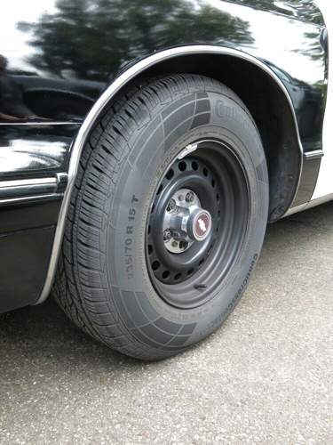

Moin Leute.
Es gibt Neuigkeiten bezüglich meiner Felgengeschichte. Habe mir jetzt ein paar Felgen mit Gutachten raus gesucht. War damit eben beim Tüvman und der meinte kein Problem. Da es Die Felgen aber nur in der Größe 8x15 gibt, muss ich mich bei der Reifengröße entscheiden welche es werden sollen. Unterschiedliche Breite bei gleich großen Felgen, sieht denke ich komisch aus. Was würdet ihr mir empfehlen? Ich tendiere zu 235 oder 245 ringsum.
Danke für eure Hilfe!
235/70 würd' ich ringsum nehmen. Ist fürs Lenkgetriebe schon "genug". Ausserdem wars 'ne orig. Größe ab Werk.
Hast ma 'n link o.ä. bitte zu den Felgen? Mit Gutachten ist interessant..
Ich würde auch die 235er nehmen. Sind schon breit genug. Weiß eh nicht was man bei so einem Auto mit fetten Walzen will. Treiben am Ende nur den Verbrauch und Verschleiß in die Höhe. Durch die Kurve prügeln willst du die Kiste eh nicht und wie v8.lover schon sagte tust du deinem Lenkgetriebe und deinen Achsen damit einen Gefallen.
Das Zeug ist dank des ganzen Gewichts eh schon verschleißanfällig, da muss man dem Ganzen nicht noch mit überbreiten Reifen den Rest geben.
Danke für eure Antworten. Bei den Felgen handelt es sich um diese hier. http://www.dotz4x4.com/de/produkte/dakar/
Leider bin ich bei der Reifengröße nicht fündig geworden, ausser welche von Cooper Cobra aber die sollen ja nicht besonders sein wenn es stimmt was ich hier gelesen habe. Hätte gerne General Gabber, in der Größe 235/70 r15 gibt es leider keine würden auch 235/60 r15 gehen?

Bei den Größen kannst du froh sein wenn du überhaupt Reifen bekommst. Da würde ich mich nicht so auf den Hersteller einschießen sondern eher darauf das du einen brauchbaren Reifen hast.
In der Größe gibt es nämlich zum Großteil nur Geländereifen und die sind für die Straße nicht gerade das Optimum.
Ich fahr selber die general grabber im Alltag. Die hts gibts in der Größe die du willst. Ist ein guter Reifen in allen Situationen.
Den Grabber habe nirgends in 235 gefunden nur in 225 lieferbar. Dann wird's wohl doch der Cooper werden, fahr ja keine rennen 😉
Kauf keine cooper. Bei nässe ist das wie glatteis.
https://reifen.check24.de/.../...-hts-ms-fr-owl-235-70r15-103t-tl.html

Früher hatte ich in 235/70R15 die Continental EcoContacts drauf. Waren echt geil - rollten sehrsehr gut und Grip war auch immer gut. Ausser, als es dann so auf die 10 Jahre zuging, dann wurds nass schmierig.
Auf dem B-Day 2017 hatte ich mir die jeweils verbauten Reifen auch nochmal genauer angeschaut.. und würde mir heutzutage wohl vorzugsweise den draufziehen:
Continental CrossContact. Das Profil sieht auf dem 1. Blick zwar relativ "off-roadig" aus (d.h. auf Pressebildern), aber auf dem Autos ists echt OK, wie ich finde.
Ausserdem "C" in Nasseigenschaften. Mit das Beste, was man in der Liga bekommt.
