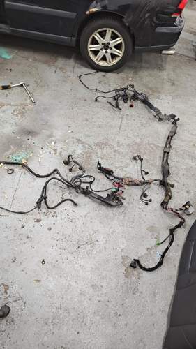

ich habe meinem V70 ein Spenderfahrzeug besorgt, um den Motor zu tauschen.
Ich dachte, ich wäre schlau, alle elektrischen Komponenten auch zu tauschen, weil das ETM vom Spenderfahrzeug bereits von ecu.com aufgerüstet wurde.
Jetzt habe ich ein echtes Problem, denn das Spenderauto hatte DSTC und mein V70 nur STC.
Nun funktionieren ABS, Tacho etc nicht.
Gibt es eine Möglichkeit, das CEM so zu programmieren, dass es STC statt DSTC verwendet? Oder muss ich alles tauschen, um meinen V70 zu einem DSTC-Auto zu machen?

Der gesamte Umbau ist bereits erledigt. Mir fehlt nurnoch die Anpassung des ABS Blocks inkl. Codierung.
Alle funktionen am Empfängerfahrzeug sind gegeben. Bis aufs ABS eben.
Rein logisch dachte ich eine Ausstattungsänderung von DSTC auf STC.
Wenn das wirklich, warum auch immer, nicht gehen soll. Bau ich noch zwei kabelbäume um und mein V70 hat DSTC.
Der VIN Abgleich ist weniger ein Problem, da der Tüv bereits zugestimmt hat.

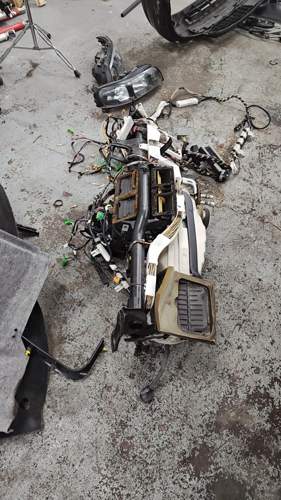

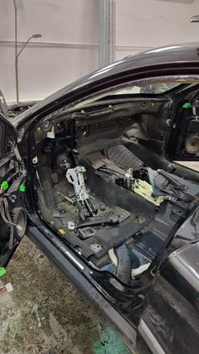

Den ABS Block samt Steuergerät konnte ich nicht tauschen, da der Anschluss anders ist. Deshalb die Frage des Ausprogrammierens von DSTC. Scheinbar aber tatsächlich ab MY 2001 nicht möglich.
Habe mich nun entschieden das Auto gar auf DSTC umzurüsten, sozusagen BKV, Hauptbremszylinder und Kabelbäume zu tauschen, inkl. Gierratensensor, Lenkwinkelsensorik und Rotationssensor.
Habe eine letzte Anfrage an Volvo gestellt zum Zurücksetzen aller Steuergeräte auf Auslieferungszustand nach VIN Nummer vom Empfängerfahrzeug. Wie nach Wasserschaden sozusagen.
Wenn dort schlechte Nachrichten kommen, beginne ich über die Feiertage den Umbau. Kann gerne wenn interessant 2-3 Fotos dazu machen. Hat soweit ich gelesen habe auch noch keiner umgebaut.
