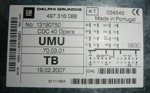

Ist der hier beschriebene Umbau auf Bluetooth auch beim CDC40 Opera möglich? Bei mir ist ein CDC40 Opera von Delphi (also mit MP3 Funktion) verbaut. Das habe ich mal von original CD30 MP3 umgebaut. UHP ist von Werk original verbaut.
Hat nix mit uhp zu tun, Opera hat kein AUX.
Ja, dass Opera hat leider kein AUX. Deshalb bin ich auf der Suche nach einer Lösung. Das mit der UHP habe ich erwähnt, falls es für die Beantwortung meiner Frage relevant ist, dass es an sich mit der Sache nichts zu tun hat, ist mir bekannt.
Es geht nur in verbindung mit DAB, bei dem Opera. Mit einem Umschalter, aber man brauch den DAB Steuergerät dazu.
Ich habe auch ein Delphi da liegen, bei dem ist auch AUX beschriftung dabei, aber im Menü giebt es kein AUX.
DAB belegt aber dann auch die selbe PIN´s wie AUX bei dem Radio
Danke für Deine Antwort. Auf meinem Opera ist AUX auch beschriftet, aber ohne jegliche Funktion. Ich bin mit dem Opera sonst zufrieden, aber so´n AUX in wäre echt was feines und auch irgendwie notwendig. Habe im I-net auch schon Kabel mit Stecker gefunden, die angeblich funktionieren sollen. Das eine Ende kommt am Opera auf die PIN´s die mit AUX bezeichnet sind und am anderen Ende hat man ne 3,5 mm Klinke. Es gibt aber sehr widersprüchliche Aussagen dazu, ob es tatsächlich so dann mit dem Opera AUX in funktioniert.
AUX in gab es beim CD30/70NAVI ab ca. 2007. Das CDC40 Opera von Delphi wurde bis ca. 2009 im Astra H, Tigra TT usw. verbaut. Gab es das nie von Werk mit AUX in? Auch nicht in 2008 und 2009?
Mein Opera ist von 2008.
Ohne DAB steuergerät funktioniert es so nicht. Hier geht es um CD70 und Opera ist was anderes.
Gabs ziemlich sicher mit AUX.
CDC40 AUX
Ja funktioniert aber nicht, im Menü giebt es nicht

So, wie auf Deinem Bild, ist auch mein Opera mit AUX beschriftet. Wie gesagt, ich habe dazu widersprüchliche Aussagen gefunden, ob über die Pin´s Aux beim Opera von 2008 funktioniert, oder eben nicht.
@divx_virus schrieb am 3. März 2020 um 18:25:12 Uhr:
Welches Menü meinst Du damit? Den Menüpunkt Aux an sich im CID? Der ist bei mir nicht vorhanden. Auch lässt sich am Opera selbst kein Menüpunkt Aux auswählen. Ich denke aber, wenn ich mich mit OPCOM in meinem Vectra anmelde und statt dem tatsächlichen Baujahr 2006 einfach Baujahr 2008 auswähle und dann den Codeindex beim CDC40 mit Aux auswähle, dass zumindestens schon man dann im CID der Aux Menüpunkt erscheinen müsste.
