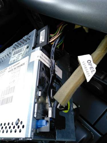

Mach dich Mal ein Foto von dem Radiostecker, so das man die Leitungen im unteren Bereich sieht.

Stecker musst du nicht abziehen. Wichtig das die untere Reich sichtbar ist

Themenstarteram 15. Februar 2020 um 15:06
So habe nun Fotos von der Rückseite. Ich hoffe das ist ausreichend.
