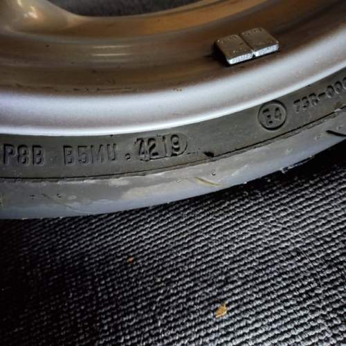

War kurz unten und hab die DOT fotografiert, verstehe aber nichts.
Sorry, vergessen hochzuladen .
Schlecht zu erkennen, schiefes Foto.
Heißt das Woche 8 Jahr 2019? Ist da ganz hinten noch eine 9?
https://www.reifen.com/.../dot-nummer.do?...
Ja.
Das ist 8.Woche 2019.
Kauf neuen Reifen.
Bei meinen sieht die DOT anders aus und ein Reifen, der drei Jahre alt ist, muss nicht zwangsläufig auf den Müll
Auch wichtig: Richtiger Luftdruck. Hast Du den mal geprüft? Bei 0,3 weniger als angegeben wirds bei meiner CBF auch irgendwie knautschig.
@ChepChep schrieb am 18. Oktober 2022 um 11:41:15 Uhr:
Die Fotografierte Nummer hat nichts mit DOT zu tun, das ist eine Herstellerinformationsnummer.

@Stifler1 schrieb am 18. Oktober 2022 um 18:57:50 Uhr:
Da stand sogar DOT davor, ist nur auf dem Bild nicht zu erkennen ??
