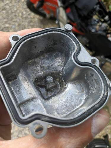

Hallo allerseits,
ich habe seit über einem Jahr ständig das Problem, dass sich der Vergaser zusetzt.
Mittlerweile habe ich den Tank gereinigt, den Vergaser mehrfach und sogar einen zusätzlichen Benzinfilter verbaut.
Die Schwimmerkammer hat kleinere Korrosionsstellen, aber das dürfte doch kein Problem sein, sofern sie nicht länger steht?

Also zwischenzeitlich ist die Leerlauf- als auch die Hauptdüse "verstopft".

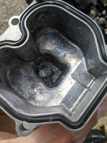

Ich habe den Vergaser auseinander genommen. Dreck konnte ich eigentlich keinen Feststellen, außer Oxidationen in der Schwimmerkammer. Wie bekomme ich die denn los? Denn es fühlt sich so an, als wäre die Düse schon wieder leicht verstopft...
Alles oberhalb der Schwimmerkammer sieht fast gut aus (leider habe ich davon keine Bilder gemacht)...

Salzsäure besorgen.
Aber erstmal die mit nur 15 % Anteil.
Aufrüsten kann man immer noch.

Den Vergaser reinigen, notfalls mit Ultraschall, ist am besten. Mit Säure wäre ich sehr vorsichtig. kann man mehr falsch machen als richtig. Der Vergaser sieht ja richtig übel aus. Der Vergaser muss sauber und was auch wichtig ist glatt sein. Die Oberfläche sieht auch übel aus. Jede Unebenheit die in der Wanne ist, da sammelt sich nachher der Dreck an. Wenn der dann abfällt sitzt der dann in der Düse. Ich weiss nicht mit was da gearbeitet wurde. Sieht schwer nach Schraubenzieher aus (Kratzspuren). Also am besten innen polieren, die Kratzer müssen raus. Umso glatter umso besser. Wenn der schon so aussieht, kann ich mir die Düsen vorstellen und den Rest des Vergasers. Erst wenn der Vergaser wieder TOP ist , gehts weiter. Entweder richtig oder gar nicht. Notfalls einen neuen Düsensatz. Kostet nicht die Welt.
35% Salzsäure ist schon heftig. Maximal 10% oder weniger reichen. bei Aluminium wäre ich da aber sehr sehr vorsichtig. Stahlkratzer oder Stahlwolle kann man für Töpfe nehmen, haben aber im Vergaser nichts zu suchen. Es gibt Kratzer oder Pads aus Kunstoff, die gehen genauso gut, hauen dir aber keine Kratzer rein. Benzintanks kann man auch mit Walnussschalen reinigen, ist am mildesten. Tragen kein Material ab, sonder nur den Dreck und den Rost. Danach muss er aber trotzdem noch konserviert werden, mit spezieller Farbe für Tanks innen. WD40 scheint das Allheilmittel für alles zu sein am Motorrad. Ist es aber leider nicht.
Also nochmal, der Vergaser muss innen blitzeblank sein. mediaben

Es ging nicht darum ,den kompletten Vergaser in Salzsäure zu legen,sondern nur um die Schwimmerkammer auf dem Bild.
Darauf bezog sich mein Vorschlag.
Nicht auf den kompletten Vergaser.
So vergammelt wie die Kammer aussieht,kann man den Vergaser eh kaum noch retten.
Ersatz wäre die beste Lösung.
Aber zum Testen kann man ja mal mit Säure anfangen.

Salzzäure anmischen(nicht mehr als 10%, das reicht in der Regel, nicht den Vergaser komplett in Salzsäure legen, ist ja nur innen verkeimt, dann mit Pinsel den Vergaser innen einpinseln, da siehst du schon ob sich was löst. Einpinseln reicht. 10%ige Salzsäure ist in der Konzentration stark genug. Wenn die Stellen schon so stark verkeimt sind, wird sich da nicht viel tun. Glatt wird es dadurch auch nicht. Mein Tip wäre, entweder neue(gebrauchte Schwimmerkammer) oder innen mit Dremel ausschleifen und polieren, wenn du Glück hast sind die Löcher nicht allzu tief. Mit Glasperlen ausstrahlen geht auch(Ist so ähnlich wie sansstrahlen). Der wird dann absolut sauber und durch die Glasperlen wird die Oberfläche verdichtet. Musst du wissen, welchen Aufwand du betreiben willst. In der Regel kann man Motorradvergaser auch vielen Reparaturstätten überholen lassen, einfachste Methode. Der ist dann wie neu und vor allem wissen die auch wie der einzustellen ist, oder ob es sich überhaupt noch lohnt den zu überholen.
