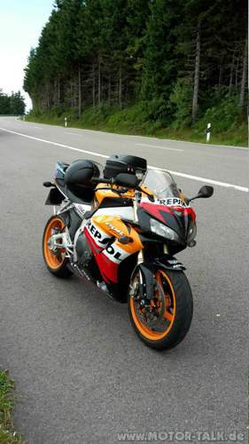

ui dann könnte es eng werden, bin 1,80 und fahre die cbr1000rr sc57.
unbequem sind die dinger eh mit stummel, fahre seit 1999 nur mit suberbikelenker gsx-r und cbr modelle.

Deine Repsol ist natürlich sehr cool.
