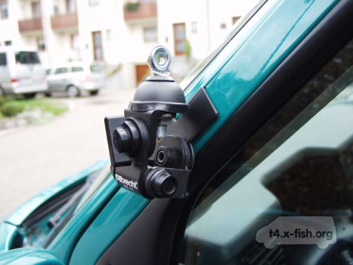

Isch hab da watt... Zumindest viel ausprobiert:
http://www.gaskutsche.de/images/cb_01.jpg
Leider hat's mir so nicht gefallen - und Windgeräusche wird's auch ohne Ende geben.

Hm... Wie hast du es bei dir gelöst?
