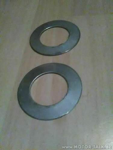

Die Cb 500 ist leider gedrosselt. Kann man sie selber entdrosseln oder ist das zu heikel?
Klar kann mann die selbst entdrosseln wenn man weiss wie die grdrosselt ist.
Das ist ja bei den alten Vergasermodellen nicht unr ein Gasanschlag.
Das ist in der Regel relativ leicht. Und das eintragen der offenen Leistung ist meist auch kein Thema.
Wie immer wichtig, sauber und präzise arbeiten. Je nach Drossel...
Die CB 500 ist über die Ansaugstutzen zwischen Vergaser und Zylinderkopf gedrosselt.
Verengungen aus Blech vermindern den Durchlaß.Je nach Ausführung sind die Bleche einvulkanisiert oder es liegt in einer Nut eine größere Scheibe.
Scheiben entnehmen bzw.freischneiden der Bleche bringen die volle Leistung.
Vergaser danach synchronisieren und Eintrag nicht "vergessen".
http://www.cb500-wiki.de/doku.php?...
Hab das vor längerer Zeit einmal gemacht, also nur die Scheiben raus(Alphatech), von Düsenwechsel oder Federn stand damals nichts.
Vermutlich war das Moped offen ab Werk.
Danach ging das Ding richtig gut und auch der Verbrauch, Laufkultur war besser als mit Drossel.
(Angaben von meinem Kollegen)
Ich lass es machen denk ich, auch damit er es direkt einträgt
Das ist auch besser so. Beim syncronisieren kannst du zuviel falsch machen.
