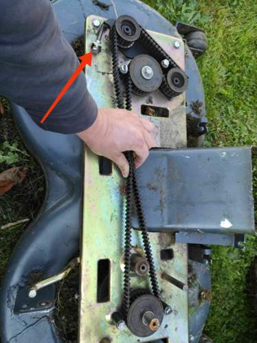

Habe schon länger das Problem das mir der Zahnriemen am Mähwerk überspringt und die Messer zusammen schlagen.
Muss dann jedesmal das Mähwerk abbauen und die Zeiten einstellen.
Habe schon einen neuen Riemen eingebaut.
Gespannt habe ich den Riemen bis Anschlag, leider ist er immer noch nicht stramm genug.
Der Riemen ist der richtige.

So, hier mal zwei Bilder.
Man beachte, das die Spannschraube komplett eingeschraubt ist
Img-20210831
Img-20210831
Das heisst es gibt keine Feder? Was verstehst du unter Spannschraube? Das kann man leider aus deinen Bildern nicht ersehen.

Die Spannschraube zum Spannen des Riehmens habe ich markiert

Ja hatte ich dann auch gesehen.
Spontan würde ich meinen der Riehmen ist zu lang, aber du sagst ja es wäre der richtige.
Dann bliebe ja nur der Verdacht das sich an der Spannvorrichtung was geändert hat. Vlt. hat sich der Abstand zwischen den beiden Spann/Umlenkrollen verkleinert ??? Oder die Schraube die die "Spannwippe" fixiert sitzt falsch??
Beides eher unwahrscheinlich, aber ich würde mir mal die Wippe genauer anschauen.
Aus meiner Sicht gibt es folgende Störquellen:
  • Der neue Riemen wurde beim Einbau überspannt/gelängt anstelle nur straff gemacht (s. meinen vorhergehenden Beitrag). Hat sich der Riemen dabei gelängt, dann hilft nur ein neuer Riemen.
  • Bei enem gelängten Riemen stimmt die Zahnteilung nicht mehr und er wird immer überspringen.
  • Montage der Spannwippe fehlerhaft (nochmals überprüfen) + die Lager der Spannrollen überprüfen.

Habe den Riemen nicht überspannt, da dieser sich nicht spannen lässt.
Werde das Mähwerk gleich zum Landmaschinen Mechaniker bringen und schauen ob er einen Fehler findet.
