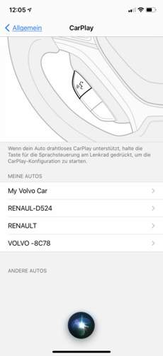

Was ist denn, wenn du in den Carplay Einstellungen den Volvo Carlinkit Account löschst und neu suchen lässt?
Bist du auch im richtigen USB Port?

In den Carplay Einstellungen auf dem Iphone auf ignorieren auswählen. Du musst aber darauf achten, dass du den Adapter löschst, da 2 Volvo Einträge vorhanden sind, wenn du das Iphone auch mit Kabel angemeldet hast.
Der Adapter hat meistens Ziffern/Buchstaben.

Danke für den Tipp,
Daran liegt es leider nicht.
Wie gesagt bei unserem Zweitwagen( Opel Adam) die funktioniert es problemlos mit meinem iPhone.
Unser Volvo erkennt den Kasten als iPod. Ich glaube die einzige Chance ist ein Update von Carlink
