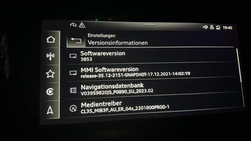

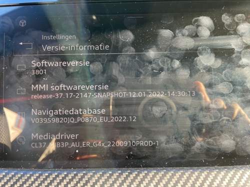

Die MMI-Version, die ich derzeit habe, ist: MMI version 35.12-2110-SNAPSHOT-09.03.2021-13:52:58
Wer beschwert sich, nicht kompatibel zu sein? Das Mobile oder das MMI?
