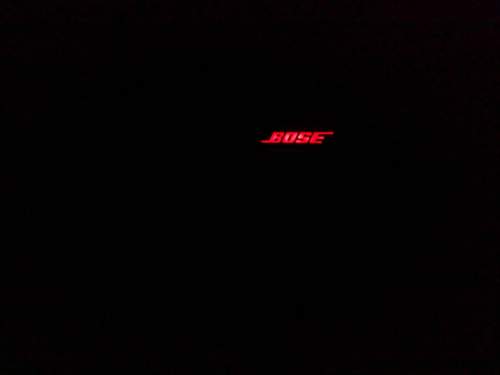

Um euch jetzt mal die VORFREUDE zu nehmen:
Ich habe die Leisten seit über 1 Jahr verbaut.....
PLUG and PLAY ist da gar nichts... Die Boxengitter müssen mit einem Dremel ausgefräst werden (vorsichtig !!! sonst kann man sich gleich neue gitter bestellen- denn es sind ja nur die BOSE-Leisten die geliefert werden- dazu MÜSSEN die vorhandenen BOXENGITTER aber schon BOSE-Zierleisten haben, die normalen OHNE BOSE passen NICHT )
Dazu muss die komplette TÜRVERKLEIDUNG runter..
Auf der Beifahrerseite kann man es an dem Fensterhebel anschließen- Stecker sind passend
An der FAhrerseite PASST der Stecker nicht, da dieser mehr Funktionen hat (2 bzw. 4 Fensterheber).. hier muss man sich was anderes einfallen lassen.
Ich habe sie bei mir RECHTS und LINKS an der Türinnengriffbeleuchtung angeschlossen- Leuchtet jetzt auch nach dem abschließen des Fahrzeuges ca. 30sek nach 😉.
Wie gesagt das Boxengitter muss angepasst und gedremelt werden.. ohne gehts nicht !
Pro Seite kann man wenn man das ganze das erste mal macht ca. 1-2 Std. rechnen
Mfg
EDIT:
und am SChaltknauf etc. kann man sich da auch nichts abgreifen- denn man muss sonst komplett die Kabel von der TÜR bis nach INNEN ziehen (noch größerer Aufwand !)
und hier die FOTOS
