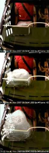

Bevor ihr Urgrufty angreift, solltest ihr zu mindestens seine Aussage prüfen! Er hat nämlich nicht ganz unrecht! Ich habe euch aus dem Crashtest mal 3 Frames ausgeschnitten, wo man sieht, wie der Deckel die Scheibe zerstört!

Diese sind mir wohlbekannt.
Und wenn du dir jetzt die Kommentare dazu anhörst, dann wirst du feststellen, dass gerade das von Fachleuten kritisiert wird und bei späteren Modellen abgestellt wurde. Niemals würde eine die Steifigkeit erhöhende Struktur der Fahrgastzelle vorsätzlich zerstört werden, daß es bei diesem Fahrzeug dazu kam war ein nicht gewollter Fehler im design !

Ob Fehler oder nicht: Die Scheibe wird durch den Deckel/Airbag zerstört!
Also, kein Grund Urgrufty zu unterstellen, er habe sich das aus den Fingern gesaugt! Der Fehler wurde >6 Jahre verschleppt, ohne ihn abzustellen. Damit wurde er bewusst in kauf genommen!

Grundsätzlich ist es aber so, dass die Frontscheibe weder eine stützende Funktion hat, beim Öffnen des Beifahrerairbags, noch die Karrosseriesteifigkeit beeinflusst. Daher sind Beeinträchtigungen des Beifahrerairbags und negative Folgen durch einen Riss in der Windschutzscheibe unwahrscheinlich.

Nahezu alle Unfallfahrzeuge, die wir auf den Hof bekommen haben, wenn auch die AB´s entfaltet sind, einen/mehrere Risse in der Frontscheibe.
Zum einen wird bei fast jedem, kräftigeren, Frontaufprall auch Druck auf den Scheibenrahmen erzeugt, zum anderen stützen sich Beifahrer AB´s nicht in jedem Auto zwingend an der Frontscheibe ab, stoßen aber doch oft gegen sie und erzeugen eine Kraft.
Frontscheiben sind, von innen, nicht unempfindlich. Schon ein kräftiger Faustschlag,erstrecht ein Tritt, kann hier zu Rissen führen. Das bedeutet aber nicht zwingend, dass der Beif.AB, ohne WSS funktionslos wäre.
Trotzdem gibt jeder Hersteller von Scheibenklebesystemen eine sog. "Wegfahrzeit" an, nach deren Ablauf das Fahrzeug wieder in Kundenhand gehen soll, meist so um die 1-2h, bei 20Grad. Erst nach Ablauf dieser Frist garantiert der Hersteller, dass die Scheibe bei einer AB-Auslösung, im Rahmen bleibt (hat mit Riss nix zu tun).
