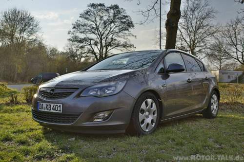

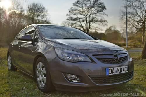

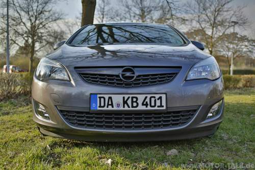

Hier noch die versprochenen neuen Bilder 😉
Für die, die es interessiert: Sie wurden mit einer Canon 5D Mark 3 und 35mm bzw. 50mm Festbrennweiten aufgenommen. Die HDRs kommen direkt so aus der Kamera. Mit Sicherheit nicht jedermanns Geschmack, aber ich finde es mal eine nette Ansicht des Wagens 🙂
Lieben Gruß, Karim.
P.S. Die Bilder sind auch noch in meinem Profil hinterlegt und hoffentlich damit permanent für jedermann zugänglich 🙂
