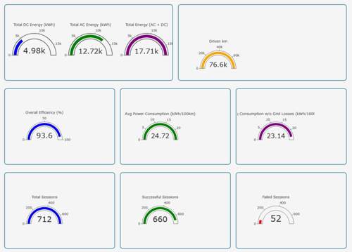

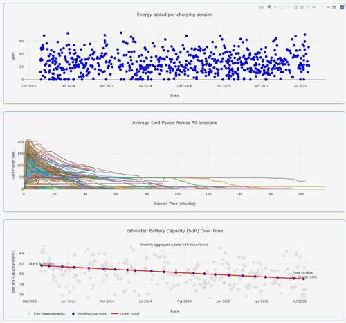

Nachdem wir es in dem einen oder anderen Thread hin und wieder mal hatten, wollte ich es in einem Thread zusammenführen: Die Auswertung von SoH, etc. über CarData.
Man kann sich von BMW für seinen Wagen das CarData Archiv schicken lassen.
dies geht sehr leicht unter: https://www.bmw.de/de-de/mybmw/vehicle-overview
Mit der BMW-ID anmelden und dann dort unter „BMW CarData“ das Paket anfordern. Man erhält etwa 24h später eine Mail mit dem Hinweis, dass die Daten geladen werden können. Einfach wieder einloggen und die ZIP runterladen.
Die Entpackte Datei enthält neben ein paar netten Infos in Form von Textdateien auch zwei .json Dateien. Diejenige, welche mit dem Wort „Ladehistorie“ versehen ist, kann man auf dieser Seite auswerten:
https://bmwtools.awlnx.space
Dort einfach die json reinziehen und den Auswerte-Zeitraum festlegen. Alles weitere sieht man dann schön aufgeschlüsselt.
Hier mal ein paar Werte für meinen Wagen anbei. Bei der Entwicklung der SoH kann man sehen, wie groß hier die Bandbreite der Messungen ist. Aber im Schnitt kann man festhalten, dass die Batterie auch nach 32k km noch nicht wirklich schlechter geworden ist. Die Batterieangst ist schlicht unbegründet.

Sehr interessantes Tool 👍
Anbei mal meine Werte von meinem I4 M50, EZ Oktober 2023 mit mitterlweile fast 80k km
Sollten die Alterungsverluste von 3,2% stimmen, ist das doch recht ordentlich.
Ich hätte mit mehr gerechnet, da ich immer und überall auf 100% Lade wenn es geht und auch sehr viel DC Lade
