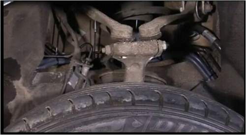

Nur den Unterdruckschlauch fahrerseite vorne zu verlegen hat mir ein wenig unmut beschert weil entweder relativ nahe am Flexrohr vorbei oder an über eine Kante liegend...
Unreasonalbe, jetzt verstehe ich was du meintest das es dir anfangs mit Sportkats die Capristo offen zu laut war...ist ja so schon abartig...aber GOOOOOIL.
@senzai666 Glückwunsch zum geglückten Einbau! Ja an den Sound muss man sich echt erst einmal gewöhnen 😁
@senzai666 schrieb am 24. August 2015 um 10:33:05 Uhr:
Außen herum (Radhaus) ist da die bessere Lösung. Thermisch unkritisch und keine störenden Kanten.
Schlaeuche
Da bin ich auch entlang gegangen, in deinem Bild rechts war meine Problemstelle wenn auch nur mit einem Schlauch da STRG im Kofferraum.
