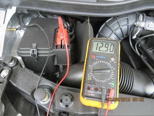

p.s.: mein Vorschlag - ohne dir jetzt 1 o. 2 Stromzangen für > 300 € aufschwatzen zu wollen -
nimm ein stinknormales Multimeter (ca. 20 €) und orientiere dich bei Motorhaube nur in 1.Rast über die Akkuspannung
-Werte< 12,5 V verlangen in Kürze eine Nachladung (somit Motor laufen lassen für mind. 20 min)
- Akku-Ruhesp. zw. 12,65 bis 12,80 V wären optimal

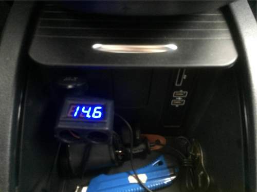

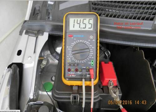

wenn dein Starter-Akku bereits fast 50 % entladen ist ... also 20 bis 30 Ah (fehlen) durch Stillstand "verbraten" sind ... knallt dir deine 3 000 Watt-Lima (200 Amp. Standard) innerhalb der vorgeschlagenen 20 min. Motorlauf bereits mehr als 50 Amp. Ladestrom auf deinen Starter-Akku.
-Leerlauf genügt zum Laden ! ... einzig deine Nachbarn verlieren die Nerven 😁
Diese Ladeleistung schafft kein einziges "Haus-Frauen-Lade-Gerät"

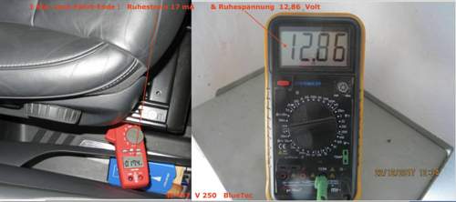

diese Bluetooth-Meßgeräte sind von der Genauigkeit völlig i.O. ... nur leider ist der dauerhaft angeschlossene Geber (am Starter-Akku) kein perpetuum mobile, sondern zieht jahrein / jahraus ständig seine knapp 3 mA Dauerstrom.
Da die V-Klassen im Ruhe-Zustand (genannt: BUS-Ruhe) idealerweise nur noch 10 - 11 mA Dauerstrom
-siehe Fotos - ziehen, ist die Belastung des Bluetooth-Geber für mich mit seinen zusätzl. fast 25 % Verluststrom nicht optimal.
Den o.g. idealen Ruhestrom, welcher sich aus dem stets aktiven IBS-Steuermodul ergibt (siehe Foto : Messung rotes & blaues IBS-Kabel) wird nur bei völlig intakten Elektronik-Sys. des W447 erreicht.
Nur dann wird bei kühleren Umgebungs-Temp. < 15 Grad der ideal aufgeladene Akku mit fast 13,00 Volt einige wenige Tage seinen Voll-Ladezustand halten können.

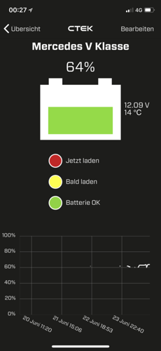

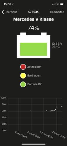

Ich habe mir nun so einen Bluetooth-Voltmeter bestellt von Ctek, die scheinen die App regelmäßiger zu pflegen. Das klingt ziemlich ideal und ich werde es nur temporär für den alljährlichen Festivaleinsatz einbauen und halte in dem Moment den Stromverbrauch für vernachlässigbar. Einmal was im Auto vergessen und das Türe auf und zu kostet schon weit mehr Strom.
Dafür bleibt die Motorhaube zu und alles trocken und geschützt. So kann ich auch zum Auto gehen und erst auf dem Handy nachsehen was die Spannung macht, unabhängig von Wind und Wetter.
Ich muss aber mit dem Ablesen des Wertes immer 30 Minuten nach versperren des Fahrzeugs warten, bis er aussagekräftig wird, richtig? Sollte der Wert die 12,5 V unterschreiten, so werde ich den Motor starten. Ab dem Moment kann ich dann live auf die Spannungsanzeige des Bluetooth-Sensors gehen, verstehe ich das richtig? Dann stelle ich den Motor bei 12,8 V wieder ab.

Völlig OK, wenn du dir das Bluetooth-Voltm. von CTEK bestellst und damit Erfahrungen sammelst.
https://www.amazon.de/.../B00ZETXNAQ
Dieses Gerät hat sehr komfortable Vorteile, weil man durch das abgeschlossene Fahrzeug - durch die geschlossene Garagentür usw. sofort die Akku-Spannung fern übertragen bekommt.
Die neuste App von Mercedes me ist dazu überhaupt nicht in der Lage ... zeigt im Ruhezustand "Mond-Werte" der letzten Fahrt an.
Alles hat eben sein Für & Wider. 😁
Deine Lademethode mit Leerlauf, wird im dröhnenden Gewusel durchaus machbar sein.
Die ermittelnden Spannungswerte nach LiMa-Lauf sind logischerweise dann aber erst mal deutlich > 13 Volt, denn es wird mit > 14,5 V geladen der hohe Ladestrom liegt dann innerhalb der Viertel oder dreiviertel-Std. bei stets > 30 Ampere.
Nach abstellen der Lima ist dann der Spannungsabfall (über Std. !) ein deutliches Indiz für den Allgemein-Zustand des "gealterten" Starter-Akkus bzw. seiner Belastung (ständig el. Türen AUF & ZU) oder sonstige "Spielereien".
Wenn der Akku dann wenigstens einen vollen Tag eine Ub von >12,85 V halten könnte ... wäre alles im grünen Bereich.
