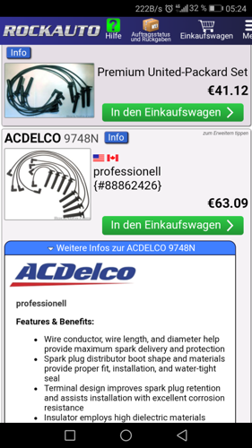

Also, Zündkerzen würde ich diese nehmen wollen, Rockauto, AUTOLITE XP104 {#XP104DP2} Iridium-Enhanced Center Electrode; V-Trimmed Platinum Side Wire; 0.6mm Finewire Design; .050"/1.3mm für 3,49€ das Stck.
Was die Zündkabel betrifft, werden hier im Forum nur und ausschließlich die von AC Delco empfohlen. Diese würde ich auch gerne bei Rockauto bestellen wollen, kann sie dort aber nicht finden. Im Reiter "Teilekatalog" gar keine Zündkabel zu finden. Nur im Reiter "Werkzeuge und Universalteile" werden zur Zeit nur diverse in verschiedenen Längen angeboten : STANDARD MOTOR PRODUCTS 816X 16".
Könnte man die jetzt auch nehmen oder besser einfach Finger von lassen? Aber wo bekomme ich bitte dann AC Delco's her? Tante Google gibt mir einfach keine alternative Adresse.

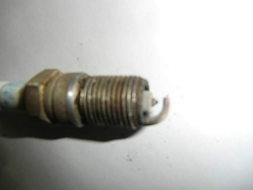

Also alle Zündkerzen und Kabel gewechselt. Nachdem ich jetzt wieder etwas mehr mit Lady unterwegs war darf ich feststellen, dass der unrunde Leerlauf definitiv nicht behoben ist. Könnte also noch ne Zündspule sein, die nicht immer permanent "rund" Zündbefehle erteilt?
Das mit dem Wasser habe ich soweit nicht getestet, weil wenn Wasser sich in irgendeinem der Zylinder ansammeln würde, müsste sie ja auch Wasser aus dem Kühlsystem irgendwo verlieren. Bis jetzt musste ich noch nie einen einzigen Tropfen Wasser - Kühlflüssigkeit nachfüllen. Weiterer Beweis hierfür, Lady behält stoisch bei allen unterschiedlichsten Fahrmanövern ihre Wassertemperatur.
Also evtl. nachdem ich schon die Drosselklappe gereinigt habe, noch die Ansaugbrücke runter nehmen und mal richtig sauber machen. Evtl. spätestens, wenn der Motor rauskommt und general überholt wird.

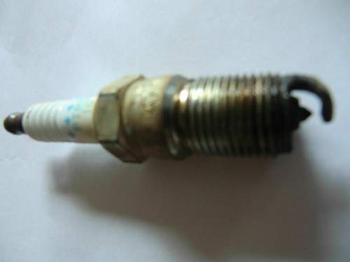

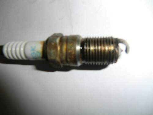

Jetzt noch die Zündkerzenbilder von Zylinder 3, 5 und 7, wobei ich bemerken muss, auf Zylinder 3 und 5 war das Gewinde doch ziemlich verölt.

Daher jetzt erst einmal Zündkerze von Zylinder 5. Das Foto von 3 ist zu groß, muss ich erst einmal verkleinern.
Cimg3233

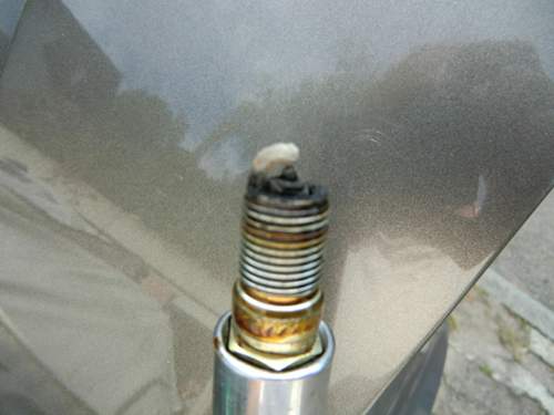

Also das Foto von Zündkerze aus Zylinder 3 habe ich kaputt bearbeitet...jetzt sieht man nur noch Teile der Motorhaube, worauf ich sie fotografiert hatte. Zündkerze von 3 sieht aber ziemlich genauso aus wie die aus Zylinder 5.

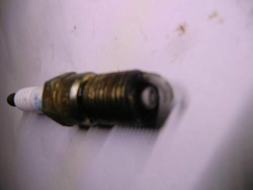

Jetzt noch eben die aus Zylinder 7, wobei die weiße Ablagerung doch um einiges größer ist, als bei allen anderen. Mein Kollege sagte mir, diese Ablagerungen kommen von verbranntem Öl.

Hallo Rainer . Ich kenn das eigentlich so ..... weiß -zu mager und dunkel-zu fett . Braun in dem Fall , richtige Einstellung . Nun ist das ja aber alles elektronisch geregelt . Hmmmm . Sollte ja eigentlich alles stimmen . Ich hatte meine gewechselten eher bräunlich in Erinnerung . Resonator mal ab , Motor starten , mit Hand leicht Gas geben , damit Drosselklappe geöffnet ist , und dann mit gaaaanz gaaaanz viel Gefühl und kleinen Schüben Bremsenreiniger rein . Bitte nicht zu viel , der Motor dreht erst circa ein bis zwei Sekunden später hoch . Das einige Male machen . Das löst nicht dein Problem . Aber wenn sich danach dein Leerlauf verändert , weißt du , daß die Spinne definitiv nach einer Reinigung bettelt . Zündkerzen technisch bin ich auf ,,DonC-Meinung'' gespannt . LG Daniel
Leider sind die Ansaugbrücken bei den N* Motoren im Alter öfters undicht und an einigen Zylindern kann es abmagern...
Ob das hier so war...sehr schlecht zu deuten, da auch viele andere Faktoren in Frage kommen.

Jetzt aber zurück zum Thema. Wie DonC richtig bemerkt, können viele Faktoren in Frage kommen. Interessant sind Kerzenbilder allemal, deswegen habe ich sie hier auch eingestellt. Ich werde die Kerzen einmal aufheben und wenn ich dann zum "Motor - Guru" fahre, der den Motor ausbauen und revidieren soll, werde ich sie ihm präsentieren. Mal sehen was er dazu sagt. Dann werden sicherlich auch die gerade erst gewechselten Kerzen wieder rauskommen und man kann anhand des sich dann darstellenden Bildes eher eine Prognose abgeben, da ich jeden Wechsel und Reperatur akribisch aufliste und genau bestimmen kann, wann wie was gewechselt wurde. Wie ich vorher schon sagte, weiß ich nicht, wann diese Kerzen reingekommen sind. Mir wurde bei Übergabe des Fahrzeugs nur mitgeteilt, dass die Vorbesitzerin jeweils nur noch das Allernotwendigste hat machen lassen.
