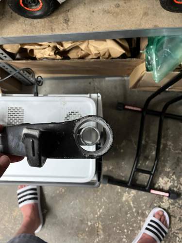

Hallo aus Kassel,
erstmal die Vorstellung.
Mein Sohn Top Triathlet suchte einen Wagen mit Automatik,da ihm die Beine nach 30 Kilometer Schwimmen 250 km Radfahren und 60 Kilometer laufen in der Woche geschmerzt haben.
Also einen Cadillac Seville sls Bj 1996 angeschafft.Sehr zufrieden Wagen läuft.
Jetzt brauche ich Hilfe und euch in dem Forum.
Es geht um die Hinteren Querlenker unten also den.:Rear Lower Control Arm left.
Wir haben die Buchsen entfernt aber anscheinend gibt es selbst bei Rock Auto kein Ersatz.
Wäre Super wenn ihr helfen Könntet.

Vielen Dank für die Mühe DonC,
Diese Buchse habe ich Bestellt passt aber nicht.

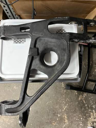

Ich werde mal ein Foto von dem Querlenker einstellen,
damit wir alle wissen was ich meine.Nur damit alle auf dem gleichen Stand sind.
Erst einmal vielen Dank für eure Hilfe
Grüße Dirk
Querlenker
Querlenker
Querlenker
Hast du in der Nähe einen Metaller, der vielleicht auch Kunststoff drehen kann?
Dann würde ich das aus PU nachdrehen und gut.
Hallo DonC ,hatte das aus einem deiner vorherigen Beiträge da ging es um Fahwerk im allgemeinen,so rausgelesen.
Die Buchse werden gerade aus Polyurethan Shore Härte 80 gedreht.
Kann mich nicht genug Bedanken Klasse Forum.
Grüße Dirk
