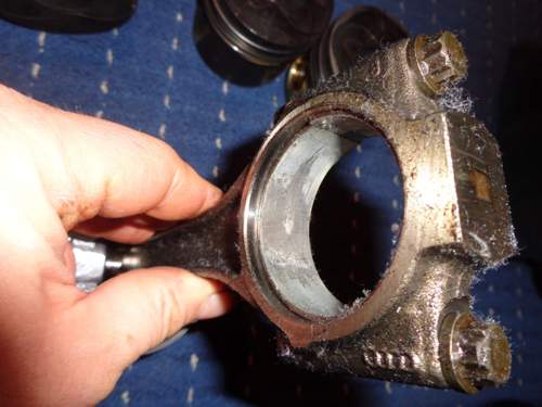

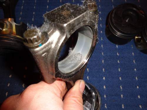

Da würde ich eher mal die Pleuellager checken bevor ich die ZKD mache als über nen neuen Kopf nachzudenken.

Und zwecks der Pleuellager. Wie würde sich denn sowas bemerkbar machen wenn die verschleißen sollten?
Die sache mit dem kopf hab ich mir so gedacht damit ich auf der sicheren seite bin bevor ich bei meinem glück momentan alles einmal umsonst gemacht hätte und das nochmal von vorn anfange.
Wenn die Pleuellager sind verabschieden hast du einen Motorschaden, da merkt man vorher auch nichts.

Hier mal zwei Bilder wie die Pleuellager nicht aussehen sollten.
Dsc04088
Dsc04087
