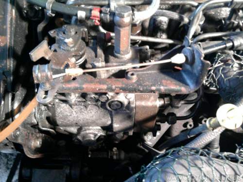

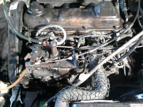

Hi Hi,
also folgendes Problem..
hab nen Caddy von nem Kollegen da stehn der seinen Tank leer gefahren hat..
Jetz hab ich 5 Liter Diesel reingeschüttet und versucht zu entlüften..
Dank 1000 Beschreibeungen an sich nicht das Problem..
Mein Problem ist.. ich hab jetz schon 3 Batterien leer gefeuert und
bekomm ums verrecken kein Saft aus den Einspritzleitungen !!
Da kommt einfach nix....
weiß jemand warum :)
Muss Samstag 300 km fahren . . brauch den guten Caddy .. :rolleyes::rolleyes:
Bj.91 Typ 14D
20 Antworten

also ich hab heute schon . .
den Filter komplett auser Betrib gesetzt.. zum test
Spritzufuhr provisorisch über nen Schlauch und Trichter voll Diesel..
dann RÜckleitung in nen Kanister mit Diesel..
er zieht auch Saft rein und Pumpt wieder raus..
Einstritzdüsen aufgemacht... -> wie beim entlüften quasi <-
.. kommt aber nix an ..
Ferndiagnose ist immer schlecht :confused: . Vieleicht war irgendwelcher Schmadder im Tank , der jetzt die Leitung zur ESP verstopft hat . Leitung vom Filter zum Tank mal durchpusten.
ja ich weiß . . kannst ja mal vorbei kommen - bekommt auch 1-10 Bier :)
naja wie gesagt ich hatte ja den Tank und den Filter schon überbrückt...
also glaube nicht das der Fehler direkt daran liegt..
Der Kreislauf Ansaug und Rücklauf funtionieren auch..
Also er zieht sich Diesel und Pumpt auch zurück....
Mit Startpilot läuft er auch . . solag ma sprüht... wenn ma aufhört geht er aus .

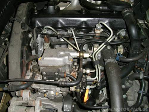

Wenn Du Pech hast , hat die ESP , durch Trockenlaufen , ein mitbekommen.
des wäre aber net schön !! kann ich des irgendwie prüfen ??
Hab noch ein Foto von einem Golf gefunden. Sieht die Pumpe so aus ?
ne net ganz . .
der Rücklauf sitzt oben drauf . .
aber vom Prinzip her ja
