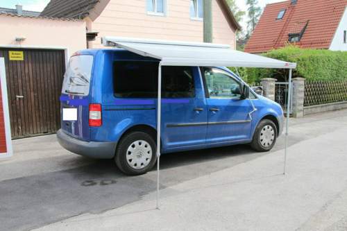

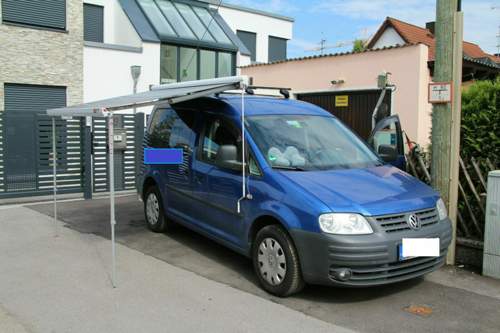

@Wutz1 schrieb am 30. Juli 2019 um 11:02:31 Uhr:
ich habe eine 230-er von Fiamma, die hab`ich auf eine Aluschiene montiert, die dann wiederrum auf den Ausfallenden eines Dachträgers steckt.
Wenn Du möchtest sende ich Bilder.
Das ist zwar aufwändig aber echt kommod (auf/Abbau)
Im gegensatz zu Segeln mit separaten Stützen und Kederscheinen ist die Mark. sehr "mobil"
Zuvor hatte ich an den Fixmuttern am Dach eine kederschiene auf einer Aluschiene befestigt.
Das erst verwendete Tuch war recht lapprig - dann ein gutes Tuch besorgt; Schon besser.
Trotzdem blieb das Auf/Abbauen der Stangen und Abspannungen, daher nun die Fiamma* Lösung
Wutz
PS: Habe Bilder von der 200-er am kurzen, alten, Blauen.....

hier nochmald die Bilder der kurzen auf dem Kurzen.
Die aktuelle ist die 230-er und ident montiert nur nun alles in Schwarz.
Bilder der aktuellen muss ich noch machen
Wutz
PS: Nach anfänglicher komplexer Anpassung von Magnetfolie zum Dichten der Dach / Träger-Übergänge habe ich auf ganz einfache PoolNudel umgestellt.... ;-)

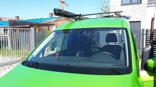

Holla, ich hab`Mist verzapft, sorry:
Die ALTE war die kurze 230-er, die war am kurzen C3 montiert
UND genau aus dem von Dir angegebenen grund (Auszug gering) hab`ich die durchgetauscht und mir die 260-er geholt - nun in schwarz :-)
Wutz
PS: Bilder v.d. neuen am KFZ muss ich machen / suchen...

Kann die M* mit ihrer Tragschiene ablichten heute abend.
(eines gefunden - montiert, geschlossen)
Wutz
Markise F* 260-er black
