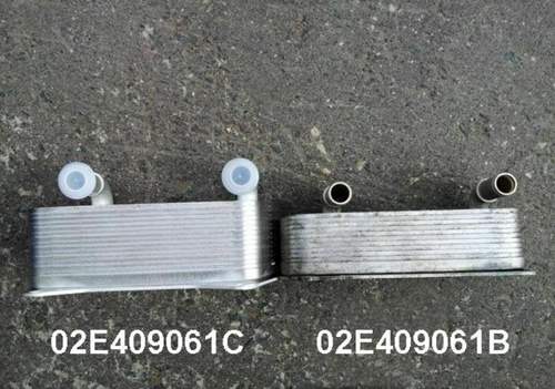

PS: das DSG-Öl hat einen Wärmetauscher zum Kühlwasser (zumindest bei meinem Caddy ist das so) deswegen mache ich mir da so schnell keine sorgen.
Keine Ahnung ob das beim 1,9 PD auch so ist.
