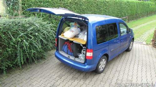

Da ich nächstes Jahr weiteren Nachwuchs bekommen werde, interresiere ich mich evtl. für den Caddy bzw. Caddy Max ab Bj. 06.
Nun würde ich gerne von euch wissen ob es irgendwelche Probleme wie z.B. Rost oder Technik Probleme mit diesem Auto gibt.
Und welches ist der bessere Motor, Diesel oder Benziner?
Noch eine Frage, würde ein Zwillingskinderwagen in den Kofferraum passen?
Vielen dank im Vorraus.

Unser grosser 1er-Kinderwagen von Maxi Cosi passt bequem in den kurzen Caddy. Für Zwillinge hast Du vermutlich noch mehr Krempel dabei, das dürfte die Domäne des Maxi sein. Bild vom letzten Urlaub im Anhang.

Unser Zwillingswagen (Teutonia) ging in den kurzen Caddy komplett ohne Zusammenklappen hinein!!

Wie soll er denn rein? Hochkant, längs oder diagonal? Geht alles drei, zumindest beim Maxi.
Im Sommer sind bei ausgebauter 3. Reihe drin: zwei Luftmatratzen, Taucherflossen etc., ein aufgeblassenes(!) Zwei-Mann-Schlauchboot und zwei Kühlboxen. Im Herbst sind manchmal drei normale Fahrräder nebeneinander drin. Wenn ich beruflich unterwegs bin, ist gelegentlich das gesamte Produktsortiment inkl. Originalkartons und Messe-Give-Aways für CeBIT oder IFA drin (gut 400 KG "Gepäck" in diversen Packungsgrößen) - und ich kann immer noch bequem durch die Heckscheibe sehen.
Spass beiseite: ich kann mir kein besseres Fahrzeug als meinen Maxi vorstellen - zumindest bei diesem Preis/Leistungsverhältnis. Bei Zwillingen würde ich sowieso zum Maxi greifen, Platz ist durch nichts zu ersetzen. OK, vielleicht noch eine Anhängerkupplung dazu.
