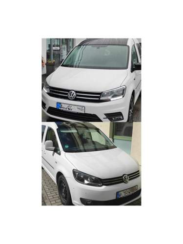

ich habe meinen Caddy 3 gegen einen Caddy 4 getauscht.
Den Caddy 3 hatte ich von 20.000km bis nunmehr 210.000km in 8 Jahren und ich war bis auf einige Kleinigkeiten recht zufrieden.
Größter Ärger war der Tausch des AGR-Ventils mit deutlich über 1000,-€ (VW kam mir aber mit einem 300,-€ Gutschein entgegen).
Die Bremsen hinten waren aller 40.000km runter obwohl ich den Caddy nur privat nutze.
Die Stoßdämpfer hinten mussten nach 100.000km auch gewechselt werden.
Die Freude über dieses Auto überwiegt aber ganz klar.
Quadratisch, praktisch, gut beschreibt ihn eindeutig.
Mit DSG und 170 PS, die Edition 30 Ausstattung und Platz in jeder Lebenslage machte fast jede Fahrt zur Freude.
Nun kommt der "neue" Caddy 4 (BJ 11/2019) mit 33.000km auf der Uhr gekauft.
Die ersten km zeigen eine deutlich bessere Geräuschdämmung beim Fahren. Der Caddy 4 ist viel leiser vom Motorgeräusch und den Windgeräuschen.
Das DSG schaltet beim bremsen später runter was beim alten Caddy nervig war, es war halt ziemlich laut, auch wenn es Sprit spart.
Es ist innen alles etwas wertiger, die Türen vorne schließen satter, die Kofferraumklappe muss nicht so "zugeschmissen" werden.
Ich dachte auch nicht das man die 20 PS weniger so deutlich merkt, 150 PS reichen mir aber auch locker (ich hatte auch mal einen Caddy 3 mit 86 TSI PS).
Ich überlege noch die Werksgarantieverlängerung auf 5 Jahre zu kaufen.
Ich konnte hier viele gute Tipps und Tricks zu meinem Caddy 3 bekommen, DANKE dafür.
Mal sehen wie es mit dem Caddy 4 läuft.
