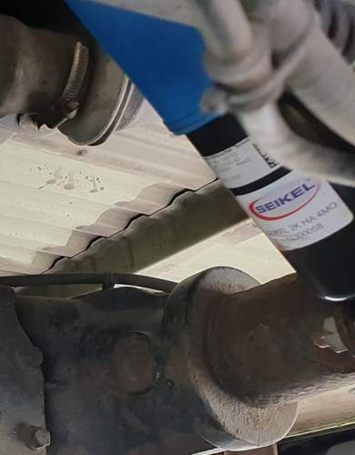

Falls du noch nicht bestellt hast, könntest du auch mal bei Seikel nachfragen, ob deren Stoßdämpfer für Serie geeignet sind. Laut meinem Protokoll vom Umbau sind die Stoßdämpfer Bilstein B4, also eigentlich Serie. Vorne komplett Schwarz (waren früher mal Gelb), hinten sehen sie schwarz/blau aus und machen auch einen massiveren Eindruck. Kann aber auch täuschen.
Neue Federn vorne hatte ich auch gleich mit verbauen lassen, weil die alten 200tkm runter hatten. Hab aber keine Ahnung, in welches Regal die da gegriffen haben
20230709

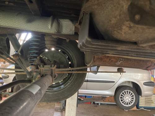

Die MAD (Bild, hab grad leider kein besseres) nimmst nur die Zusatzfedern für hinten, die bringen bei Dauerbeladung schon einiges an Komfort (hab ich jetzt seit 7 Jahren drin wegen dem Ausbau);
aber Vorsicht: die greifen erst ab einer Beladung von etwa 150-200kg + Fahrer! bei leerem Caddy sind die absolut wirkungslos, weil die nur als Entlastung für dauerbeladene Fahrzeuge gedacht sind. Sie erhöhen auch nicht die Zuladung, müssen aber vom TÜV abgenommen werden!
MAD Feder (blaue)
