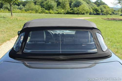

Die Haltbarkeit eines Cabriodaches hängt natürlich auch von den Stellmöglichkeiten ab. Bei guter Pflege hält es aber auch beim "Laternenparker" viele Jahre problemlos. Lediglich die Kunststoffheckscheiben verkratzen relativ schnell. Bei vielen hast Du heute aber auch (heizbare) Glasheckscheiben da ist das auch kein Thema mehr. Was man vergessen kann sind Folienscheiben. Die sollte man schnellstmöglich rausschmeißen, falls möglich. Die sind einfach nur Mist. Bei manchen Verdecken sind sie aber leider technisch notwendig.

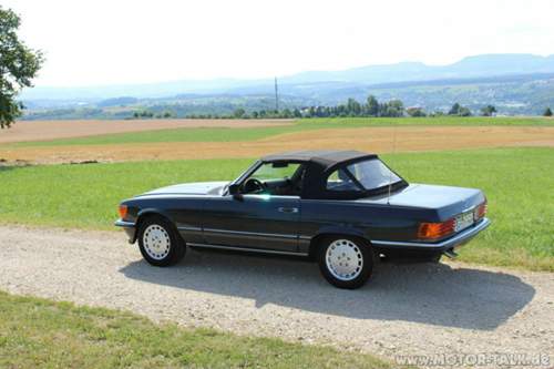

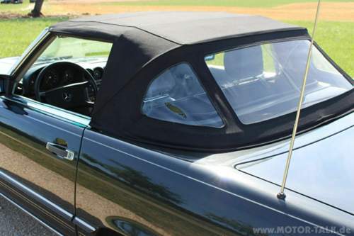

Hab rund 9 Jahre im Sommer einen SL mit Stoffdach gefahren, nach ein paar Jahren waren bereits in de Heckscheibe Risse vom Falten, nach rund 6 Jahren hätte das Dach komplett erneuert werden müssen. Hab's mir gespart, wenn es trocken war, fuhr ich offen, wenn es regnete, ein anderes Auto. Bei der Dachmechanik gab es keinerlei Ausfälle, es hätte sich zur Not per Hand (vom Kofferraum aus mit einer Kurbel?) schließen lassen.
Jetzt fahre ich seit über 12 Jahren im Sommer einen EOS mit hartem Dach (Glas und Metall). Okay, Stoffverdeck sieht geschlossen besser aus, kratzt mich aber nicht, denn geschlossen wird nur bei Regen/Nebel. Dach ist bisher (fast immer) dicht gewesen, zweimal wegen Kleinigkeiten Wassereintritt. Die Mechanik ist ein Mal ausgefallen, wegen Rostbildung im Schlossteil der Heckklappe.
Rückwirkende betrachtet ziehe ich heute das harte Dach vor:
Optik - offen identisch
Geräusch - offen identisch, geschlossen besser
einfacher zu reinigen, beim EOS noch die Schiebedachfunktion
keine Angst vor Idioten, "dann mach ich dir nen Schlitz ins Verdeck"
kein Verschleiß bisher festzustellen, Dach sieht weiterhin wie neu aus.
Ob Mercedes vielleicht aus ähnlichen Gründen den Nachfolger des R 129 mit einem harten Dach ausgestattet hat?
