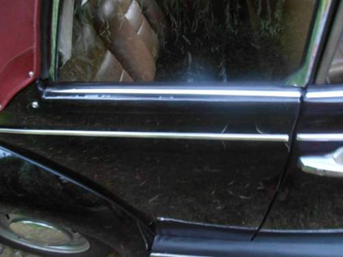

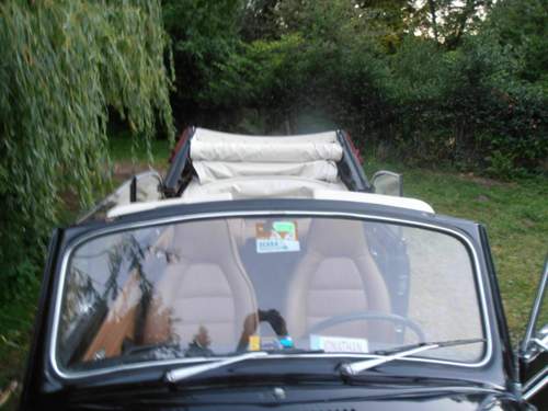

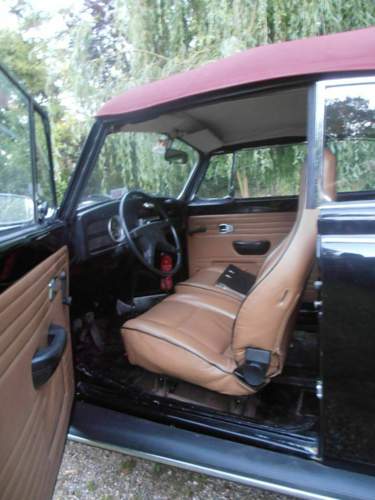

Ich habe einige Bilder per mail bekommen. Das sieht für mich mal wieder super aus.
Vielleicht seht Ihr aber schon direkt was, was nicht gut ist.
Gruß Helmut

Also ich meine im hinteren rechten Radlauf starken Rostbefall zu sehen, das wäre eine typische Stelle, Innenausstattung geht meines Erachtens gar nicht, auch das Armaturenbrett sieht ziemlich verbastelt aus.
LAss dir mal von folgenden Stellen Bilder machen.
Radlauf hinten von innen,Links wie Rechts
Batterieboden von innen
Fußraum vorne von Innen ,links & Rechts
Kofferraum von innen,Stoßdämperaufnahmen
alle Stoßstangenaufnahmen in den Kotflügeln
Türspalt Lins & Rechts
Türen von unten, Kantenverlauf
