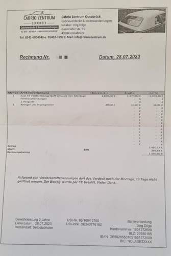

Bin grad mit dem Cabriozentrum in Osnabrück in Kontakt wegen einem neuen Dach, kostet knapp 1700€ und ist denk ich gut investiertes Geld.
@SeriousD: Eine Frage: sind die 1700€ für das komplette Dach mit Innenlage, oder nur für die Außenhaut?
Irgendwann ist mein Dach nach nun 21 Jahren denke ich auch dran und will mich schon mal auf die Kosten vorbereiten.
Also ich denke nur die Außenhaut und die Scheibe.
Auf der Seite heißt es, dass wohl 2 Gurte auch mitgewechselt werden, an die man nur rankommt, wenn die Außenhaut weg ist, falls sonst noch was auffällt, würde das extra berechnet.
Ich werde die Tage nochmal mit denen telefonieren und den Termin fix machen.
Kleines Update: wenn ich die Seite der Jungs aus Osnabrück richtig lese, kostet die Erneuerung auch der Innenlage etwa 800€ mehr, also in Summe um die 2,5k für das ganze Dach.
@Florian320
Ist das jetzt eine Frage oder Feststellung? Rufe an und spreche mit denen. Ich bin Freitags morgens um 08.00 Uhr hin und konnte den um 14 Uhr abholen. Top Arbeit und mit der Scheibe super! Innen ist allerdings alles geblieben wie es ist. Habe mit Gurten und reiniger meine ich 1,9k bezahlt. Ist aber schon 2 Jahre her. Und kann ich nur empfehlen. 😉 VG U.....
@ubeecom: das war eine Feststellung. Danke für Deine Infos! Selbst 3k wäre günstig, bei Audi kostet das Dach laut meinem Audi-Berater inzwischen 7-8k.
Hier noch die Rechnung dazu.
