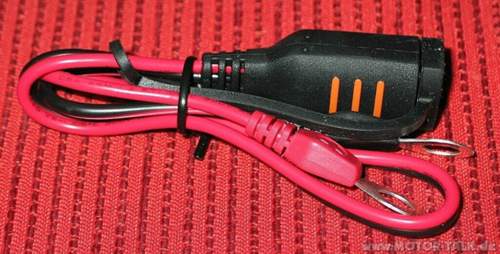

Deswegen habe ich zum CTEK MXS 10 gegriffen. 🙂
Das bietet für diesen Zweck Stromversorgung (SUPPLY: 13,6 Volt, 10 A) und ein extra Anschlusskabel mit Ringösen (für Schrauben M8), das beim Vectra im Batteriekasten gut aufgeräumt ist.
Mit 10 A geht das Laden auch sehr flott. Die Fahrzeugbatterie des Renault Master (95 Ah) war nach nicht mal drei Stunden voll, die Aufbaubatterien benötigten ca. 10 Stunden. Nominell liefert das Gerät im Normalprogramm 14,4 Volt bei 25 °C. Dank Temperaturfühler wird zu jeder Außentemperatur die Ladespannung angepasst. Ich habe auf dem Balkon bei Temp. knapp über dem Gefrierpunkt in der Spitze 14,9 Volt gemessen, perfekt (bei RECOND natürlich mehr). Dabei wurde das Gerät in der Mitte stets nur ganz leicht warm.
Ich bin rundum zufrieden mit dem Teil. Einziges Manko ist die 2-jährige Garantie. Die kleineren Geräte (MXS 5.0 / 7.0) bieten 5 Jahre.
