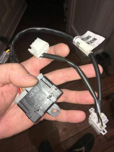

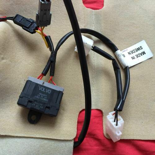

Welche Funktion hat ist dieser schwarze Kasten bei der Sitzheizung??
Volvo V70 1 (L)
Moin Allerseits🙂,
ich bräuchte mal Hilfe, habe bei meinen V70 2,4T Bj 12.98 den Fahrersitz getauscht, der neue hat nicht mehr wie der alte nur zwei Kabel für die Sitzheizung, sondern mit einmal drei...schwarz(Masse) rot und ein gelbes.
--Wofür ist das gelbe Kabel, da ich auf der Fahrzeugseite nur rot und schwarz habe, muss ich das auf rot mitraufklemmen?!
Und dann geht das ganze erst noch in eine schwarze Box und von dort erst zu den Heitmatten.
--Wofür ist diese Box??
Und wo ist bei diesem Sitz der Thermostat verbaut?! auch bei der Lehne ?!
Wäre für jede Antwort sehr dankbar.

Auf dem schwarzen Relais steht doch sicher ne Nummer drauf. Gib diese doch mal bei Google ein
Die schwarze Box ist die Service Alternative zum Thermostaten in der Sitzmatte für den 8er. Daran werden beide Heizmatten angeschlossen. Wie genau das System funktioniert ist mir auch schleierhaft tut es aber ganz gut hatte ich auch bei mir drin bis ich auf die V70 Heizmatten und Relaisschaltung umgebaut habe.
Wieso der in einem V70 Sitz verbaut wurde ist sehr komisch weil die V70 Heizmatte hat den Thermostaten integriert in der Matte, dann wäre es "doppelt gemoppelt"

Vielen Dank für die schnelle Hilfe,
endlich hab ich gerafft wofür das teil da ist, werde das gelbe Kabel mit an Fahrzeugplus anschliessen, müsste dann ja von den Heizmatten her funktionieren.
Du hast geschrieben, das du auf Relais umgebaut hast, wie ...kann ich das verstehen?!

Im 8er durchläuft das Strom was die Matten versorgt direkt durch den Schalter. Im x70 wird mit dem Schalter lediglich das Relais angesteuert was dann wiederrum die Matten mit Strom versorgt.
Ich persönlich finde die 8er Lösung nicht schön und daher habe ich die x70 Konstruktion im 8er umgebaut, d.h. der Schalter für SH aktiviert nur ein Arbeitsrelais.
So eine ähnliche box wird auch in V70 II, S60 usw. verbaut. Kann es sein das dein Sitz aus dieser Volvo Generation stammt?

Du wirst die SH auch so nicht zum laufen bekommen. Die Box bekommt über die rote Leitung Zündungsplus, schwarz Masse und über gelb unterhält sie sich normalerweise mit dem CEM der ihr mitteilt was die zu tun hat.
na super weisst du eine Möglichkeit für mich wie ich diie SH zum laufen bringen kann?!
🙁.... grübel.....
Günter
Ich glaube die richtige Box (für den 8er) habe ich noch. Damit müsste das System laufen. Ich schaue heute mal nach in meinem Fundus.
