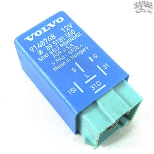

Bei meinem 850 hab ich nur das Relais gewechsel. Jetzt bimmelt es 3x mal und danach ist Ruhe.

Der Beitrag hier ist zwar schon älter... Dennoch: Habe mir kürzlich ein entsprechendes, amerikanisches Volvo Gurtwarner-Relais steigern können. Das Dinger klackert nicht sondern macht 'Bing-Bing'. Nach dreimal 'Bing-Bing' ist Ruhe, auch wenn man nicht angegurtet ist. Für mich reicht das, dass ich nicht vergesse mich anzugurten (mach' ich eh automatisch) und wenn ich rotzdem mal ohne ohne Gurt fahren muss/möchte (einparken oder so...), werd' ich nicht unnötig lange genervt.
Ach ja: Wenn nicht alle Türen zu sind, macht sich das Ami-Relais auch bemerkbar - Find' ich sinnvoll.
Das ist sehr sinnvoll, wäre genau nach meinem Geschmack! z.Z. ganz ohne Relais...
Wobei: Hört das Geblinke oben im Dach auch auf?
Welcher Relaistyp (Volvo?) Woher hast du es - evtl. ebay USA?

Das 'Geblinke' wird über das Relais gesteuert und hört dann ebenfalls auf. Das Relais selber habe ich bei ebay gesteigert - Ob hier oder USA weiss ich leider nicht mehr. Da die Dinger relativ selten sind, muss man bei der Suche schon etwas Geduld aufbringen. Es hat aber immer mal wieder welche drin.
Hast du evtl die Teilenummer von dem Relais? Mit der Aussage "Gurtwarner USA" kann mein Freundlicher nix finden
Ich habe ihn gefunden:
Bei Ebay.com
LINK
Relais Teile N° 9148748
Gibt es sowohl Made in Hungary, als auch Made in Germany (sieht beides nach Bosch aus)
Relaisusa-9148748-made-in-Germany
Relaisusa-9148748-made-in-Hungary

Habe so ein US-Relay (Made in Hungary) installiert, muß aber sagen, daß ich vom Regen in die Traufe gekommen bin. Er bimmelt zwar nur ein paar Mal bei nichtangelegtem Gurt, nervt dafür aber mit Dauergebimmel sobald der Zündschlüssel steckt und eine Tür geöffnet ist - was genau so nervend ist.
Weiß jemand, ob es da verschiedene Versionen gibt?
Wie kann man die Türkontroll-Funktion deaktivieren?
Das Relais hat sicherlich eine Anschluß, der mit dem türgesteuerten Stromkreis für die Innenbeleuchtung verbunden ist. Finde den (ein Multimeter sollte reichen), mach ihn ab und lege ihn ggf. intern auf das Potential, das dem Signal „Türen sind zu“ entspricht.
