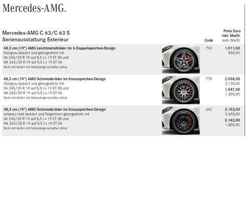

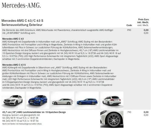

Kannst du nicht die damalige Bestellung einsehen? Da sind die Felgen aufgeführt; imho sollten 18" keine Standardausrüstung ab Werk sein (außer eben bei Lieferung auf WR).
C63 VorMopf kommt serienmäßig auf 18-Zöllern.
Die meisten Hersteller tragen nur noch die größtmögliche Reifengröße in die Zulassungsbescheinigung ein. Alle anderen stehen nur noch in der COC...
Fehlt nur noch gleich mit dem Anwalt zu drohen...
Auslieferungszustand lässt sich über die Datenkarte des Fahrzeugs herausfinden.
Weiterhin sollte(so du das Auto vom freundlichen gekauft hast) in deiner schriftlichen Bestellung alles auch noch mal aufgeführt sein.
Coc und vor allem Fahrzeugpapiere kannst du dir den A... mit abwischen.
wie es schon gesagt wurde.
c63 auf 18" in Serie
beigefügt Preisliste Stand 03-2017
C63vormopf-1
C63vormopf-2

AMG-SPEICHENRAEDER 18" MIT MISCHBEREIFUNG
Tatsächlich vom Werk schon so. Dann macht der Fahrzeugschein immernoch keinen Sinn für mich. Als wenn die Leute aus der Zulassungsstelle dies manuell umgeändert haben.
