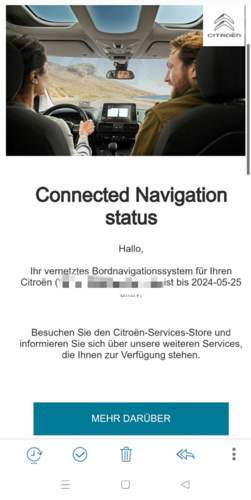

Seit dem update gibt es einen neuen Punkt in den Touchscreen-Apps mit dem man den Navigationsservice online testen kann was das bringen soll weiss ich nicht. Man kann seine email hinterlegen und bekommt eine mail.

Habe gerade das Update heruntergeladen und installiert. Für diese neue E-Mail Funktion habe getestet und wie folgende bekommen. Sonst gibt noch etwas neu? habe keinen Unterschied gefunden

Was anderes habe ich auch nicht gefunden. Und ehrlich gesagt den Sinn dieser neuen Funktion auch nicht verstanden :)
