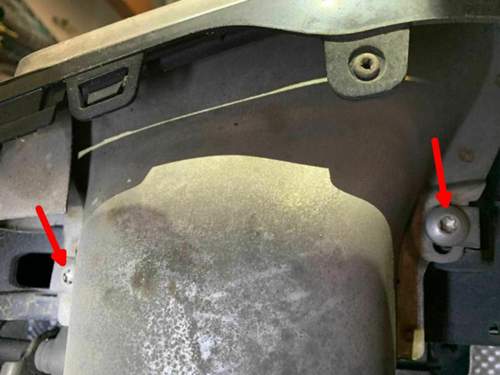

Ich habe die Blenden gestern leider nicht durch die Öffnung heraus bekommen. Die Blende war zwar lose, aber durch die 2 oberen Metallclips kam ich nicht durch die Öffnung.
Es sind zunächst die 2 Schrauben zu lösen. Anbei markiert auf Foto 1.
Dann ist die Blende lose und kann auch leicht bewegt werden.
Allerdings ist sie oben noch mit 2 Metallclips eingehangen. Auf Foto 2 markiert, dies ist aber kein Originalfoto von mir.
Die kann man dann aushängen, allerdings habe ich sie dann nicht durch die hintere Öffnung heraus bekommen und nach ca. 30 Minuten unter dem engen Auto hatte ich keinen Bock mehr.

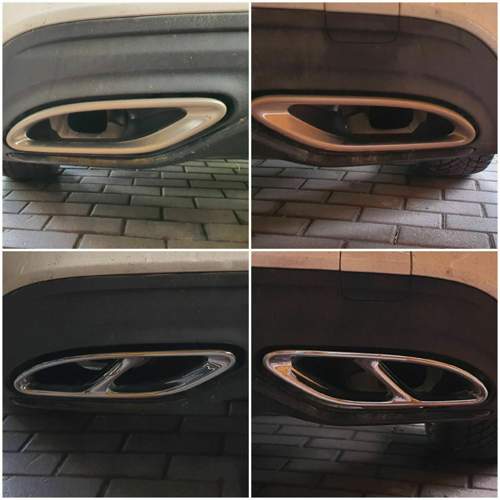

Ich habe sie mit leichter Gewalt durch die Schürze demontiert. Wenn ich die Heckschürze hätte abbauen müssen wäre das Projekt für mich gestorben.
Anbei ein Foto von vorher / nachher

Hey habe bei mir beide Auspuff Blenden gewechselt. Du musst die Klammern ein bisschen zusammen drücken, dann gehen sie ohne Probleme raus.
