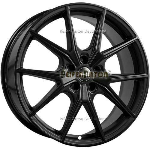

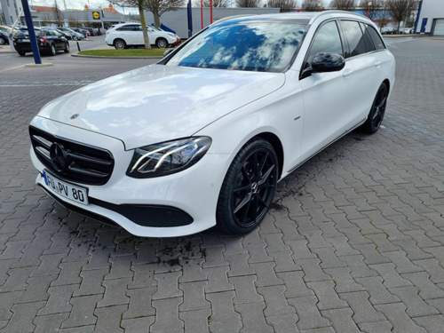

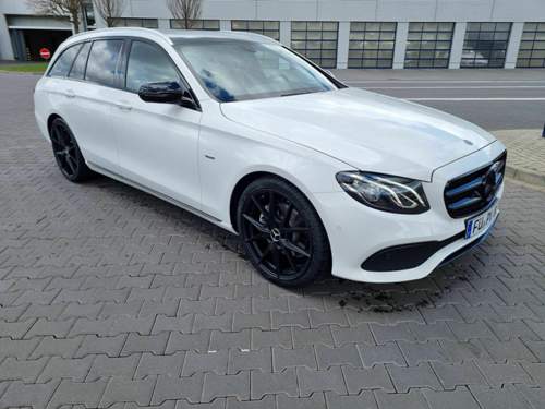

Frage an die Gemeinde. Rüste meinen c mit Brock B40 in 20 Zoll aus. Problem: die Nabendeckel. Laut Brock ist der Innendurchmesser 66mm. Ich mir die " kleinen Orginalen MB Nabendeckel geholt..... sind minimal zu Groß. Und haben einen Führungsstift. Gut denn kann man "abmachen"... aber kann ich die "reinpressen " mit sanftem Druck oder brechen die Halter gleich ab? Sonst irgend jemand Erfahrung mit Brock und MB Nabendeckel? Und ja an alle die jetzt schreiben: Mit Orginal MB Felgen wäre das nicht passiert....... ecetara ecetara...... 1: MB Felgen treffen nicht meinen Geschmack und 2: zahle ich nicht das doppelte nur weil MB draufsteht, diese aber von Lieferanten kommen, die die selben für viel weniger an bieten. Danke für eure Hilfe. P.S. der Außendurchmesser passt perfekt........ L.G.
Läuft
Wirk iwie recht schmal...
außerdem weder ein S205 noch ein 43er, also eher bissl unpassender Thread dafür.
@nixblickerdd schrieb am 27. März 2021 um 20:29:12 Uhr:
Jetzt wo du es sagst. Richtig. Falscher Thread. Sorry
War für den (w205) gedacht. Hab sie aber dann auf den dicken gemacht. Sorry nochmal

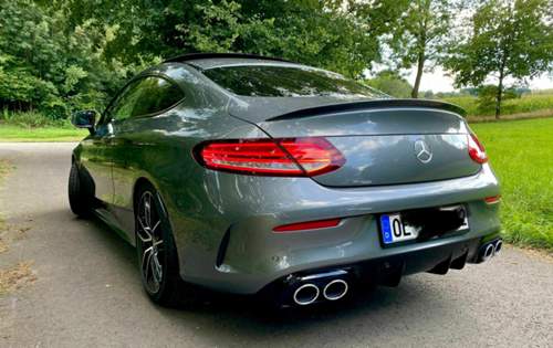

Hi, von wo hast du deinen Spoiler der gefällt mir sehr 🙂)
@maiky66 schrieb am 10. März 2020 um 17:12:17 Uhr:
Japan Racing
JR 22 MATT BLACK
in
8,5 x 20 ET 35
10ner Platte
PS4 225/35/20
10 x 20 ET 40
PS4 265/30/20
Hallo @maiky66 musstest du irgendwas verbreitern oder Bördeln? Denn laut der ABE der Felgen muss man 30mm die hinteren Radläufe rausstellen? ??
Kannst du mir mal eine PN schreiben oder wie du das gemacht hast?
Beste Grüße Danny

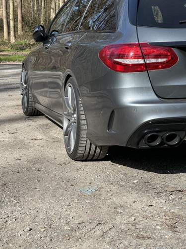

19” Original AMG-Felgen. Fahre diese im Sommer und habe einen zweiten Satz für den Winter. 225/40/19 vorne und 255/35/19 hinten mit 15mm Spurplatten. Tieferlegung von H&R 45/35 mmm
20“ kommt für mich nicht in Frage, da ich zumindest noch ein wenig Restkomfort im C-Modus haben möchte.
