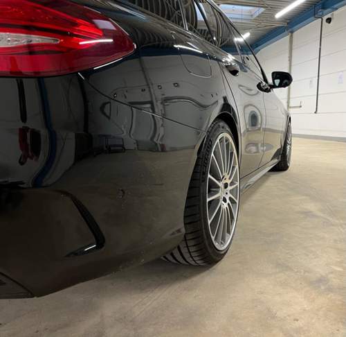

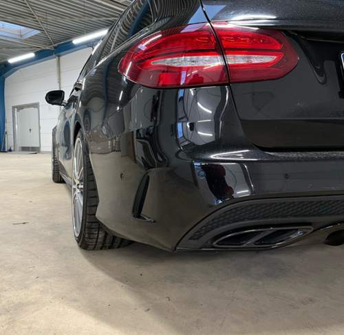

Ich kann dir nur soviel sagen, dass ich 9,5x19 ET43 fahre und legal eingetragen habe.
Viel mehr Platz ist aber auch (bei Verschränken) nicht vorhanden. Hier mal ein Bild….
.jpg
Ist der S205 an den Hinteren Kotflügel Breiter als der W205?
Soweit mir bekannt nur die 63er.
@xcedition schrieb am 11. März 2024 um 09:33:25 Uhr:
Soweit mir bekannt ist, unterscheidet sich die Karosserie an der Vorderachse, ab A-Säule ist sie nach hinten identisch. Nicht zu verwechseln mit dem Unterbau, also Achsen und Antriebsstrang.
Die Vorderachse unterscheidet sich zwischen den Varianten grob wie folgt:
Normal-Modelle
Schmale Karosserie, schmale Achse
C43
Schmale Karosserie, breite Achse (daher relativ wenige Felgen, die passen)
C63
Breite Karosserie, breite Achse
AMG ggü. Normalmodellen motoren-übergreifend:
Steifere Lager, mehr Spurweite vorn und relativ viel Sturz an beiden Achsen sind hauptverantwortlich für das verhältnismäßig agile Einlenkverhalten und den höheren Kurvenspeed. Sicher hätte der C63 bei weniger Sturz hinten eine bessere Traktion. Fahrwerksgeometrie ist eben immer ein Kompromiss samt Zielkonflikten.
